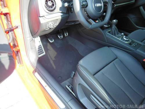

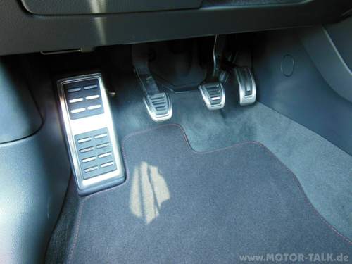

So, habe heute auch die Edelstahlpedale und passende Fußstütze eingebaut.
Vielen Dank an Benny und Timo für die Anleitungen/Bilder (Pedalabdeckung). Ohne die wärs richtig schwer geworden.
Einfach Zeit nehmen und in Ruhe nach den Anleitungen vorgehen, dann klappt der Einbau.

kannst du bitte mal ein bild machen?
Hallo Sven, hier mal zwei Bilder, die Sonne war im Rücken. Sind aber, glaube ich, trotzdem aussagekräftig.
MrSpocht

super danke, kannst du mir sagen wo ich solche für die s tronic bekomme? und gibt es schon chromtürgriffe?
