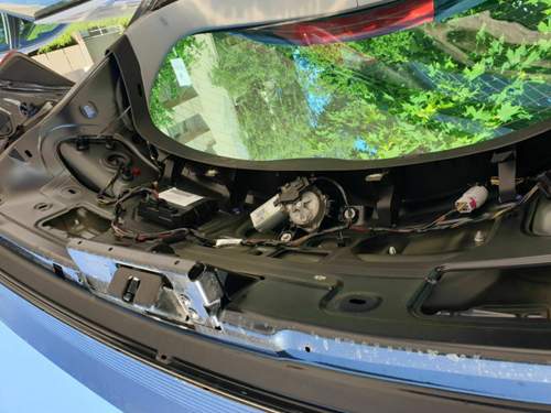

So habe Verkleidung innen runter aber sehe nirgends wo die Kabel vom Kennzeichen Licht sind.
1.9v messe ich an der Fassung egal ob beide kolben vom MM rein oder Masse an Karosserie.
20190515-164600
Ich auch nicht. Ich weiß nicht mal, wo welche Teile hier liegen. Schönes Auto, jedenfalls die Innereien. Sportlich, sich damit zu beschäftigen. Aber wollten wir nicht den Fehler herausmessen? Defekte Kabel kannst Du dann immer noch suchen. Wenn, dann in den beweglichen Schläuchen in der Heckklappe.
p.s.: was ist MM?
MM Multimeter. Wo soll ich denn jetzt anfangen? Vielleicht per WhatsApp das ist einfacher.
Nene, nicht für tausend "Danke". Ich denke, ich habe schon zuviel aus dem Nähkästchen geplaudert. Vielleicht schreibst Du in das Foto mal, was wo ist. Und wo außen die Kennzeichenleuchte ist.
@espace001 schrieb am 15. Mai 2019 um 17:07:28 Uhr:

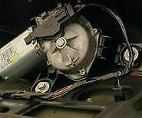

In der Mitte genau hier wo auch der Motor zum schließen der Heckklappe ist
Und was ist das für ein Stecker rechts unter dem Motor? Warum hat der vier Adern sw rt gn ge?
Heckklappe2stecker
Der kleine Stecker mit 4 Adern ist der fürs Kennzeichen Licht denn wenn ich den abziehe dann hat die Fassung 0v.
Die Farben sind nur anders statt rot und grau sind die im Stecker anders aber sind es definitiv
