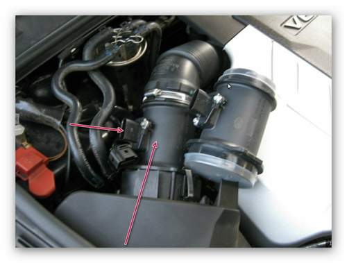

Guten Morgen,
kurze Frage meinerseits zum LMM; ich habe in letzter Zeit einen etwas erhöhten Verbrauch (7,5 auf 8,5) bei gleicher Strecke und manchmal (aber nicht reproduzierbar) ein leichtes Ruckeln auf der BAB (wie kurzer Gegenwind). Kann das Richtung LMM gehen oder unwahrscheinlich?
Danke Ekkehard
PS: 3.0 TDI Automatik 233 PS; aktuell 313.000 km
zieh mal den Stecker vom LMM ab und fahre die Strecke, das MSG nimmt dann fest vergebene Ersatzwerte....
bevor jetzt jemand lacht: wo finde ich den? Bin da völlig unbedarft...
der LMM ist direkt hinter dem Luftfilter, dieses runde Plastikrohr wo ein Stecker dran ist 🙂
Ashampoo-snap-2016-03-07-14h39m16s-002
Danke; und ich ziehe den Stecker (kleiner roter Pfeil) einfach ab; mehr nicht? Dann mache ich jetzt eine Fahrt bei konstant 120 Tempomat mit LMM und morgen nachmittag das gleiche ohne; dann schauen wir mal.
Ekkehard
alles klar, und dann bitte berichten.
So, hier die Ergebnisse: gleiche Strecke und Temperatur, gleiches Tempo und bis auf 0,1 Liter gleicher Verbrauch. Hatte Tempo 130 und bin bei mit Lmm 7.7 und ohne 7.6 angekommen. Dafür leuchtet jetzt die gelbe MKL.
