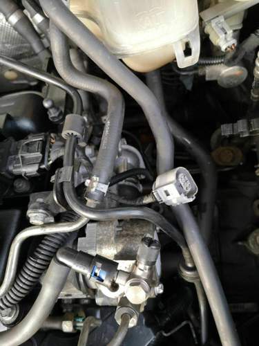

Zu was gehört dieser Stecker?

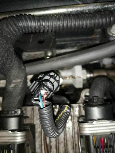

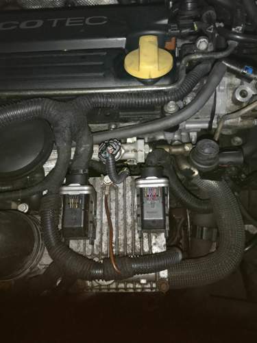

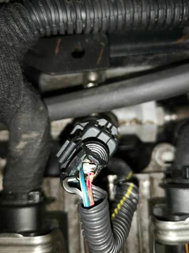

Themenstarteram 17. Dezember 2019 um 17:04
Im Bild sieht man den Stecker.
Zufällig gesehen, dass der Stecker sozusagen halb ab ist

Opel Signum 2.2 Direct 155 PS Benziner Baujahr 2002
Drucksensor Kraftstoff
Themenstarteram 17. Dezember 2019 um 17:55
Super danke für die Antwort. Dann müsste ich den mal wechseln. Jemand eine Teilenummer parat?

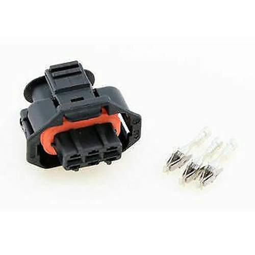

Moin
ich könnte fast Debken wenn der Stecker 3 polig ist,
könnte Er von meinem ehemaligen Omega vom KWS passen!
https://autoteile.check24.de/.../...lparts-kabelreparatursatz-51277322
bei 4 Polig-
https://autoteile.check24.de/.../...lparts-kabelreparatursatz-51277259
mfg
Themenstarteram 18. Dezember 2019 um 5:31
Ich werde den später mal abstecken und schauen, ob der 3 oder 4 polig ist. Danke euch! :)
Der Stecker ist 3 polig.
Dann passt der vom MAP bzw.BAP-Sensor
BOSCH für Z20LET/Z20LEL / Z20LER
Günstige Bezugsquelle :
https://www.lpgparts24.de/...er-Bosch-MAP-Sensor-3-polig-inkl-Kontakte
BOSCH ERSATZ-TEIL-NR.:
https://www.automotive-connectors.com/...le-compact-connector-1-a.html
Gibt auch Preise für den Stecker unter 1 Euro.

Themenstarteram 19. Dezember 2019 um 5:45
Danke dir! Habe jetzt bei der ersten Quelle bestellt. :)

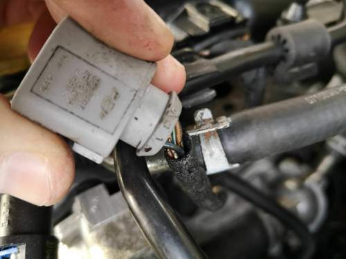

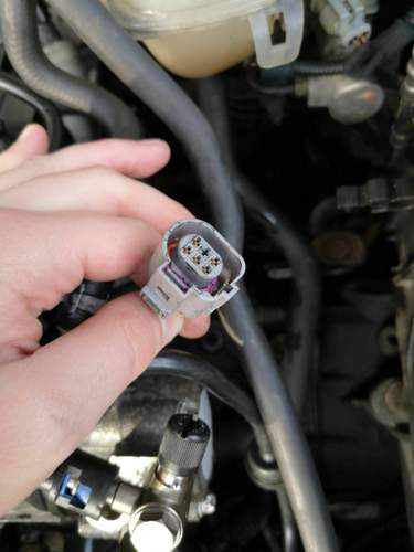

Themenstarteram 28. Dezember 2019 um 10:39
Nächste Frage beim Thermostat wechseln habe ich diesen Stecker entdeckt ich habe überall einen Anschluss gesucht woher kommt der?
Sieht schwer nach AGR-Ventil-Stecker aus.
6-polig / 5 belegte Pins und VW-Stecker.
Dann hast Du kein AGR und der Stecker liegt blind.
