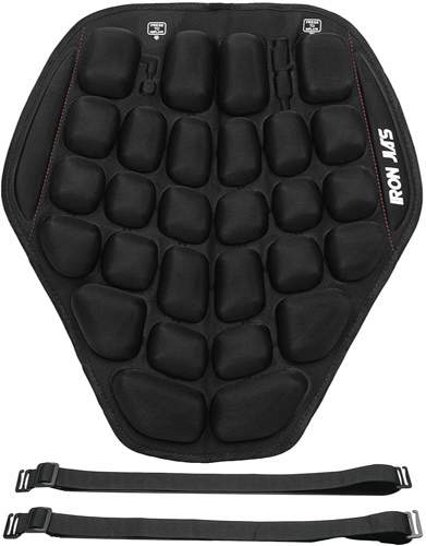

Wie es oben schon steht, Habe ich bei meiner E-Glide von 1992 sehr starke Vibrationen so dass es mich selber so mitschüttelt das ich wärend der fahrt zwei Horizonte sehe.
( Kein Witz!!!)
Kommt mir vor als würde ich ne Rüttelplatte nach Texas reiten.
Die Sitzbank ist eigenbau, wenn ich das richtig sehe, und wurde dem gestrechten Tank angepasst. Dadurch ist sie zwar sau flach und passt optisch gut zur Gesammterscheinung, aber ich denke hier liegt der Hund begraben. Habe bei Ebay so ein Luftpollsterkissen zum drüberschnallen gekauft, kommt erst noch, und wollte fragen ob ihr mir nen besseren Rat geben könnt.
- Sitzbank aufdickenlassen um Vibs. zu schlucken?
- gefederte Sattel fänd ich geil. Kann man die Grundplatte easy selber machen?
- Noch andere Tips wie ich die Vibs. auf mich reduzieren kann?
Danke im Vorraus

An der Sitzbank wird das nicht liegen.
Ist bei meiner auch abgepolstert.

Die Motoren sind gummigelagert , keine Ausgleichswelle.
Ansonsten Motorhalterungen mal überprüfen.
Also die Schrauben.
Man muss den Motor hören u sehen wenn er läuft.
Dann könnte man eher was sagen.

Also, erdtmal den Dosensitz gegen Original tauschen.
2. Motorhalterungen kontrollieren,
3. fährst Du Originalriser? Mich hats auch schon mal mit scheiss Aftermarketriser durchgeschüttelt!
4. Welche Fussraten/Floorpads sind installiert? Nur die Originalen funktionieren!
5. Kurblwellen Ausgleichsgewicht/Gegengewicht an Sprocket Shaft installieren
6. Vielleicht mal originalrad wieder aufziehen!
All die Aftermarketkakke wegschmeissen! Besonders falsche Riser und Fussrasten erzeugen unheimlich viel Vibrationen!
