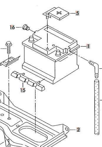

nachdem ich jetzt etliche Wochen nicht gefahren bin ist die Batterie alle. Also wirklich mausetot, da leuchtet kein Lämpchen mehr.
Ich hab gegoogelt was für eine reinkommt, hab aber zig verschiedene Infos gefunden - aber im Großen und Ganzen bewegten sich die Angaben so ab 70 Ah und drüber. Also hab ich nachgeschaut, was für eine drin ist und bin doch ziemlich überrascht - da ist eine Varta mit 55 (!) Ah 500 A drin!? 😕
Kann es sein daß da jemand meinem Dad eine viel zu schwache Batterie angedreht hat? 😠
Und welche gehört jetzt wirklich rein? Im Handbuch steht leider nichts dazu, da hab ich schon geschaut...
Vielen dank schon mal,
Gaby

Um was für einen Motor und Getriebe handelt es sich denn? Beim 1.8T Handschalter ist original eine mit 220 A / 44 Ah eingebaut …
Welcher Motor und was für ein Getriebe hat der Wagen denn?
Z.B. für einen 2,0l Schalter genügt eine 55Ah prinzipiell.
Oh sorry - die Daten wollte ich eigentlich im ersten Beitrag gleich mit reinschreiben... 😉
A6 Turbo, 1,8l - 150PS, BJ 08-1997, Schaltgetriebe
Eine 44AH? Für die ganze Elektrik und Alarmanlage? Wow, das scheint mir dann doch ein bißchen schwach...
Also dann bin ich mit einer 70AH - 500A auf der sicheren Seite (wenn sie von der Größe her reinpasst), zuviel kann es ja nicht sein soweit ich mich bis jetzt schlau gemacht hab?
Die 44 Ah ist wie gesagt die originale ab Werk für diese Motorisierung. Eine mit mehr Ah und höherem Kälteprüfstrom passt natürlich ebenso, ist aber eigentlich unnötig.
Das Dein Akku komplett entladen wurde hat aber nicht unbedingt etwas mit der Größe zu tun.
Wie sieht dein Fahrprofil aus? Viel Kurzstrecke? Viele Kaltstarts? Viele Verbraucher eingeschaltet?
Eventuell schafft deine LiMa es nicht, die Batterie vernünftig zu laden und zu puffern. Das solltest Du als erstes einmal kontrollieren.
Denn wenn der Ladestrom zu gering ist, hilft dir auch keine größerer Akku weiter. Du verschiebst damit nur den Ausfall nach hinten.
Mein Rat: lade deine Batterie zu Hause mal vernünftig auf und lass den Generator vom einem Fachmann überprüfen.
Nach meiner Recherche sollte die 44AH / 220A die richtige für den 1,8T sein.

Eine Batterie hat leider eine gewisse Selbstentladung und je älter sie ist eine geringere Kapazität.
Die (serienmäßige) Diebstahlwarnanlage zieht wirklich sehr wenig Strom.
Ein paar Wochen Stand nach dem letzten Fahren auch wenn die Batterie nicht geladen war sollte die Batterie nicht derart tiefentladen.
Hier ist entweder
-die Batterie defekt
-ein Fremdverbraucher zugange. Dies kann logo auch eine Innenleuchte sein-wobei beim A6 4B hier ja das Komfortsteuergerät dies abschalten sollte.
Bis zu 50mA Ruhestrom dürfen höchstens fließen.
Trotzdem empfehle ich die Batterie ab und zu mit einem (guten...) Ladegerät aufzuladen wenn der Wagen wiederholt so lange steht.
