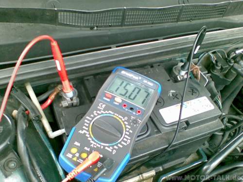

Nabend, hier mal ne Frage an die Elektronikspezialisten.
Ich wollte bei meinem ABT B4 die Spannung messen, die bei den Scheinwerfern ankommt wegen den Umbau auf Relaissteuerung aber das hat sich irgendwie erledigt, da an den Scheinwerfern über 17 Volt ankommen, danach habe ich die Spannung an der Batterie gemessen und es waren über 18 Volt im Leerlauf. Den Regler der Lichtmaschine habe ich bereits getauscht aber leider ohne Erfolg achso und die Voltanzeige bei den Zusatzinstrumenten zeigt mir 13 Volt an, da habe ich mal im Innenraum am Radio usw. gemessen und da kamen tatsächlich nur etwas bei 13 Volt an. Also an meinem Messgerät kann es nicht liegen, da es ziehmlich gut und teuer ist 😉
Hat jemand ne Idee, weil gesund ist das ja nicht, mit der hohen Spannung.

Also bei 18V Batteriespannung, müsste jenige schon längst am Kochen sein. Eine
normale Bleibatterie fängt ab ca. 14,4V an zu gasen, bei 18V brodelt die....
Bei 17V wären auch so gut wie alle Lampen schon durchgebrannt. Es kann also nur am
Messgerät oder an der Messmethode liegen.

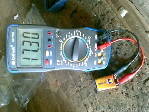

Prüfe doch mal das Messgerät auf folgende Art.Nehme eine 9 Volt Batterie und messe die Spannung die zweite Messung mit Hintergrundbeleuchtung .Sollte hier auch unterschiedliche Werte angezeigt werden ist das Gerät oder oder die Spannungsversorgung fehlerbehaftet.

Bordspannung von 17V geht nicht. Das hätte dir deine komplette elektrik gegrillt und der motor würde nicht mehr laufen.
Das phänomen kenne ich aber auch, ich hatte neulich eine bordspannung von 300v. Mit einer neuen batterie in meinem nun 6 jahre alten 10€-pennymarkt-multimeter hat das dann auch wieder gepasst.
Aber du willst es ja eh nicht hören. Fang halt mal an lima und batterie und so weiter zu tauschen. Wenn du dann völlig verzweifelst bring den wagen in eine audiwerkstatt, und lass dir dort für teuer geld bestätigen dass dein multimeter mist ist.

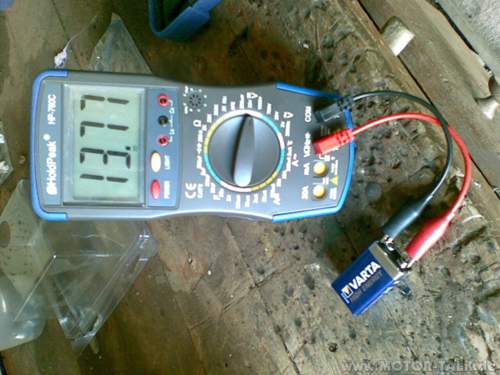

Wie auch immer, ich habe jetzt einfach mal eine neue Batterie in das Messgerät eingesetzt und es ist auch kein anzeichen vom Batteriesymbol auf dem Display zu sehen, Ich habe zwei 9Volt Blockbatterien durchgemessen mit den beiligenden Krokodilklemmen, viel Spaß beim schmunzeln, für mich steht klar, dass ich die Tage den Verkäufer damit konfrontieren werde...Danke an alle

Mit Licht war es wieder ein bisschen mehr auf der Anzeige.
Bild-1
ja nett, nen gepimter 9V block...😁 ich würde den reklamieren,wegen überspannung....😁
aber ist schon interesant, das du son komisches messgerät hast...  das zeigt ja noch nichmal annähernd in der messtoleranz an..
Lol, also das Messgerät ist echt das allerletzte Teil muss ich sagen.

das beste Messgerät bringt nichts, wenn der Bediener keine Ahnung hat.
Man muss beim Messen auch merken können ob die Werte die man dort erhält auch einen Sinn ergeben, oder ob man sich vllt auch vermessen hat oder an falscher Stelle gemessen hat.
In deinem Fall hätte man es von der Logik her merken müßen, da 18V deine Verbraucher gegrillt hätte.
Die Lampen wären alle, selbst Innenraumbeleuchtung und Tacho, durchgebrannt. Durch dein weißes Röhrchen am Bleiakku wär dir die ganze Säure kochend rausgekommen, es hätte bestialisch nach Schwefel stinken müßen, der Geruch wär dir sicher nicht entgangen 😉
Auch dein Steuergerät hätte sich gedacht, da spiel ich nicht mit. Auch im Sicherungskasten hättest alle Hände voll zu tun gehabt 🙂
Hättest vllt 8V gemessen, hätte man durchaus Rätseln können.
