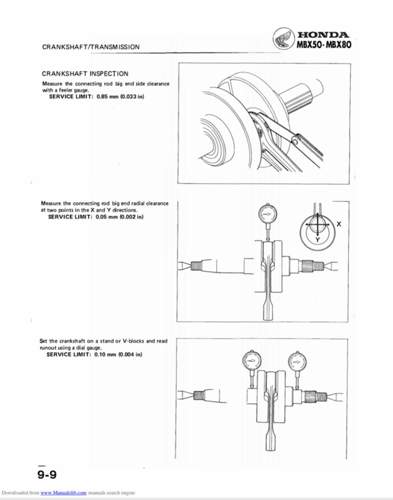

Servus Bernd,
laut WHB beträgt das zulässige Radialspiel des Pleuellagers 0,05 Millimeter. Das halbe Zehntel wäre bei der Handprobe durch Ziehen/Drücken quasi kaum spürbar, das würde ich an Stelle des TE zunächst mal selbst prüfen.
Gruß Wolfi
PS: Ist der Heinkelmotor bei deinem oben genannten Preis dann bereits wieder komplett zusammengebaut?
Axial- und Radialspiel Pleuellager

Zur Prüfung des Pleuellagers würde ich aber erst mit Bremsenreiniger
das (dämpfende) Öl herausspülen und mit Pressluft ausblasen.
Danach nicht vergessen, es gleich wieder kräftig einzuölen !
