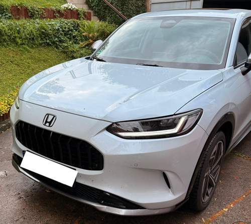

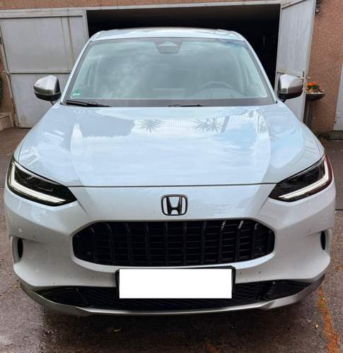

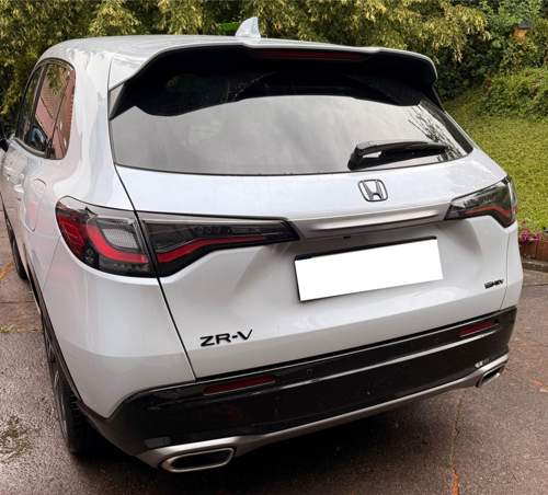

Hallo nuskOn, habe in 10/2023 meinen Cr-V Hybrid gegen den ZR-V Advance getauscht. Habe das keinen Tag bereut. Der ZR-V ist ein toller Honda. Habe auch Diamant Dust Pearl. Du hast dieses Black Emblem Kit , würde mich interessieren, stelle es doch mal rein. Danke.
Habe mit dem Navi kein Problem. Habe zur ersten Inspektion das Update aktualisieren lassen, aber nie benutzt. Fahre mit dem Google Maps. Hoffe, dass es bei diesen fünf Rückrufaktionen bleibt. Der ZR-V ist in 30 Jahren mein achter Honda. Diese nervigen Rückrufaktionen waren bisher ein Fremdwort.
Hi CRV-Fan, gerne. Ist nur ein bisschen dreckig. 😄 Im Vergleich zu den Standardlogos macht es einiges her. (Ist aber Geschmackssache)
