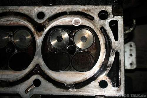

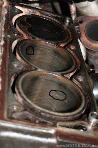

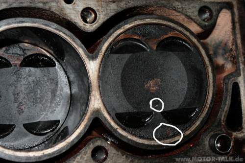

Hier ein paar Bilder:
Riefen im Zylinder
Macken im Kolben
Macken im Kopf
