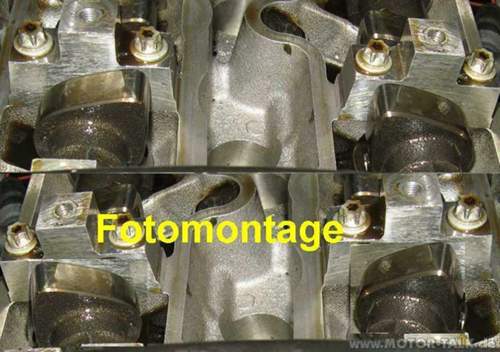

Kurt, Dein Bild:
https://picasaweb.google.com/.../OmegaV6Motore?...
Ist das bei 1OT aufgenommen?
Dann nämlich stimmt die Stellung der Nocken mit meiner überein (hoff)
THX
Mathias
Du müßtest dann ja beide NW der Bank II verdreht haben.
Denn nur eine NW verdreht, stehen ja die Nocken auf beiden Seiten der Bank (E/A) quasi identisch.
Der Gegensatz von der rechten und linken Bank ist das die Auslaß- und Einlaß-NW seitenverkehrt angeordnet sind.
Dem zufolge müssen auch die Nocken seitenverkehrt stehen.
D.h. OT links, oben, zueinander geneigt, müssen sie OT rechts, oben, voneinander weg zeigen.
Dazu gehört ein gutes räumliches und funktionelles Vorstellungsvermögen, es im Ablauf auch richtig zu verstehen.
Hab das mal im Bild zusammengeschustert.
Nur-zum-vorstellen-wie-es-aussehen-soll
Hi Kurt,
Ja - genau so dachte ich mir das dann auch.
Also Einlassventil auf etwa 10:00Uhr, Auslassventil auf etwa 02:00 Uhr.
Nur bin ich scheinbar zu dämlichum das so hin zu bekommen.
Ich versuche nachher mal bei Stellung 2OT (Also der vorderste Zylinder Fahrerseitig) die Wellen so aufzulegen , dass es ähnlich ausschaut.
Nur nochmal zum Verständnis: Der müsste dann auch gerade gezuendet haben - also nicht den Auslasstakt beendet haben?
THX
Mathias
Ich weiß doch nicht mehr, wann, welcher Motor, wie gestanden hat,......😛
Also, Zündfolge ist 1,2,3,4,5,6,....
Das heißt 120° nach OT 1Zyl. kommt OT 2.Zylinder mit der gleichen aber gegensätzlich gespreizten Nockenstellung.
Man, warum markiert ihr die Wellen nicht auf OT 1. Zylinder Idiotensicher unverwechselbar.
Merkst nun, was dir die eine Minute in der Vorbereitung gespart, für Kopfweh bereiten kann.😉

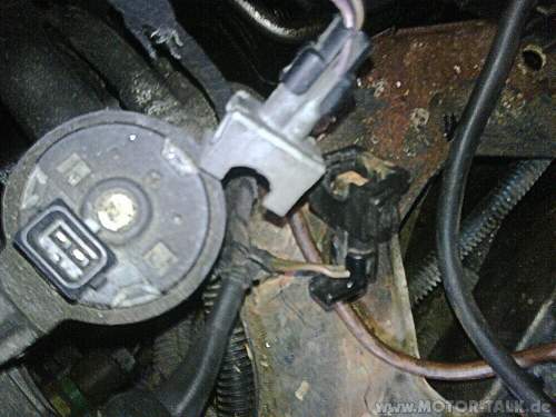

Kabel übrig?
Irgendwie habe ich einen Stecker zuviel - und zwar aus dem kleinen Kanelbaum der die Kabel vorn am Kühler beherbergt (Temperatursensor, Lüfter, Kuehlmittelzusatzpumpe) Da bleibt ein Stecker (2Polig) übrig (siehe Bild)
Da der ganz schön verdreckt ist hege ich den Verdacht: Des ghört aach so.
Kann aber mal jemand einen Blick auf das Bild werfen und Bescheid geben ob ich da richtig liege?
Der Graue kommt auf die Pumpe - aber Schwarze?

Stecker
Wie kommt es denn, daß da kein Tesakreppstreifen drum ist -mit der Beschrifftung- wo er hingehört?😛
Du hast so drei vier Stecker die keinen Partner haben.
Ist der Stecker auf dem Magnetventil der ersten Ramstufe drauf?
