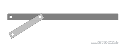

Das Ding hat doch einen Namen oder?
Ich vermute mal du meinst den Kurbelwellen-/Riemenscheibenflansch oder auch das Zahnriemenantriebsrad.
Da brauchst du zunächst schon mal einen Gegenhalter der am Flansch verschraubt wird und dann einen großen Schlagschrauber bis 500nm. 😉
Die 300nm Teile kannst du wohl getrost beiseite legen.😛

Hallo Kurt,
Das mit dem Schrauber hatte ich so schon befürchtet.
Hast Du eine Bezugsquelle (oder eine Zeichnung) für den Gegenhalter?

Der Gegenhalter ist schnell in 10 Min. selbst gebaut.
Dein Trick mit dem Dreck habe ich dir geschrieben.
Hinterher heiß abspülen und trockenblasen (Heißluftfön reicht auch)
Drosselklappe, Blow-By-Führung und Ölabscheider auch damit reinigen.
Ölkohle an den Ventilen eines oder zwei Zylindern ist übrigens auch ein Hinweis auf eine nicht mehr intakte Funktion der Abstreifringe.
Gegenhalter

Edith: Der Gegenhalter - ist dafür Baustahl 30*5 OK?
