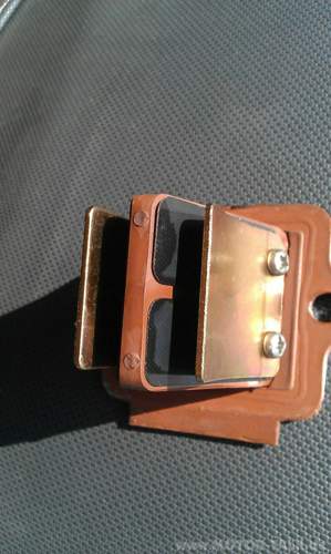

hi leute,
also endlich habe ich den passenden schlüssel um die membranen auszubauen - und das habe ich vorhin auch gleich gemacht. Also ich muss sagen, ich finde sie sehen wie neu aus - was bei der Laufleistung auch zu erwarten war. Einzig bei einer der 4 habe ich einen recht großen spalt entdeckt - ca 1-2 mm - geschätzt.. ich habe mal ein paar bilder gemacht um nach eurer meinung zu fragen!
Desweiteren habe ich im Kurbelgehäuse jede Menge Benzin stehen sehen - geschätzt 2-3 cm ... Ok er wird wohl deshalb nicht angesprungen sein, schon klar - die frage nun ist nur noch woher das kommen kann..
(Also mir fällt fast nur die Nadel vom Ventil im Vergaser ein ..)
VG STefan
Imag0134
Imag0135
Imag0136
Ersetze die Mebrane und dein Problem ist gelöst.Kannst auch versuchen,ob die Plättchen nach demontieren und reinigen wieder anliegen. Wenn man mit einer Taschenlampe reinleuchtet,darf kein Licht durch scheinen.
mmmmhm?! meinst du wirklich?!
und dass da soviel Benzin im Kurbelgehäuse steht?! ist das in dem Fall normal?
Also ich habe noch ne Vespa und da wurde mir mal erklärt, dass wenn Benzin im Kurbelgehäuse steht, dass die Simmerringe angreift - was sagt Ihr / sagst du dazu?!
vg und danke für die hilfe...
stefan

Simmeringe sind normalerweise Benzinfest.Das Problem ist,das durch die undichte Membrane keine Vorverdichtung im Kurbelgehäuse stattfindet und sich der unverbrannte Sprit sammelt.Wie bei verschlissenen Simmeringen an denen es rausbläst.Bring die Membrane in Ordnung wie ich geschrieben habe,versuche dann soviel Sprit wie möglich aus dem Kurbelwellengehäuse raus zu bekommen und das Dingen läuft wieder.
Ein Dreckkörnchen zwischen den Mebranplättchen reicht um das Problem auszulösen.
Hatte ich auch schon.
