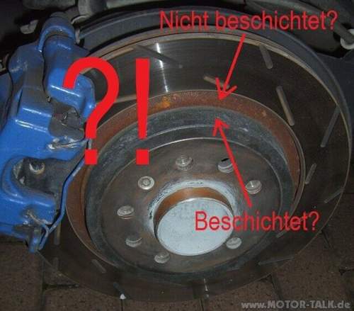

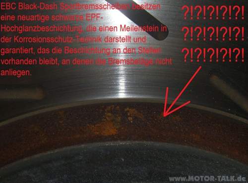

Ich fahr EBC BlackDash & RedStuff und bin bisher zufrieden.
Bremsleistung links/rechts sehr gleichmäßig, Bremsleistung gut un sehr wenig Bremsstaub der selbst in der Waschanlage weg geht.
Das Einzige was mich nervt is der Rost...

ok die EBC BlackDash sehen ja auch nicht schlecht aus aber das mit dem rost ist schon heftig...die Zimmermann scheiben sind halt preislich auch um ein gutes Stück günstiger. Da ich ja alle 4 Scheiben und Beläge wechseln muss sind das dann gleichmal 200€ was die EBC mehr kosten. Aber wenn die Zimmermann wirklich so schlecht sind muss ich das wohl investieren. Oder gibts noch andere alternativen die gut aussehn gut bremsen und einen guten Preis haben?? ;-)
