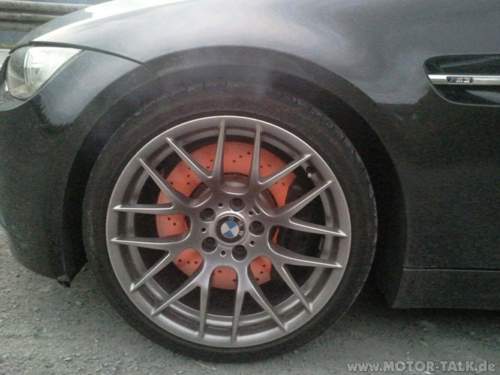

Welche Benutzer Hinweise meinst Du und noch viel interessanter, was meinst Du mit "original Bremsbelägen"? Die von Audi, Originale von Textar, ATE, Jurid?
Ich finde auf der Internetseite nämlich nur eine EMPFEHLUNG:
www.zimmermann-bremsscheiben.de/sportbremsscheiben.html
"Zimmermann Sportbremsscheiben und Bremsbeläge – ein unschlagbares Team
Für die Verwendung der Sportbremsscheiben der Otto Zimmermann GmbH wird für eine längere Lebensdauer und eine optimale Bremswirkung empfohlen, nur Bremsbeläge mit einer speziell auf die Bremsscheibe abgestimmte Reibbelagsmischung einzusetzen. Das Programm von Zimmermann bieten auf diesem Bereich mit über 1000 Referenzen und einer Lagerhaltung von weit über 100.000 Bremsbelägen kurzfristige Liefertermine für jeden Fahrzeugtyp."
Dort ist auch keine Rede, dass es irgendwelche "Original" Beläge (welche?) sein müssen.
Und Risse, die sich von Loch zu Loch gebildet haben, haben nichts mit der Lebensdauer oder der optimalen Bremswirkung zu tun. Diese Risse sind schlichtweg Zeichen mangelnder Qualität.
Auf meinem Z4 fahre ich genau aus diesem Grund keine gelochten Scheiben, und dort habe ich mit ATE Scheiben und Belägen schon Temparaturen von über 400 Grad erreicht, ohne das irgendwas Schadne genommen hätte.
Ich haben auf einem BMW M3 nach dem Stilfser Joch kurz vor Bormeo glühende gelochte Scheiben gehabt. Und das war an mehreren aufeinander folgenden Tagen so, ohne dass sich derartige Risse gezeigt hätten. Hier ein kleiner Eindruck, es wurde nur für ca. 20 Sekunden gehalten und das Foto geschossen.
2012-09-04-20-02-45

Dann kauf dir ein Satz da liegt ein roter Zettel mit dem Hinweis bei!
Gegen Deine reine Behauptung spricht die Website von Zimmermann. Außerdem bleibst Du die Antwort schuldig WELCHE "Originale" Du meinst. Fotografier doch den Zettel mal und stell ihn hier ein. 😉
