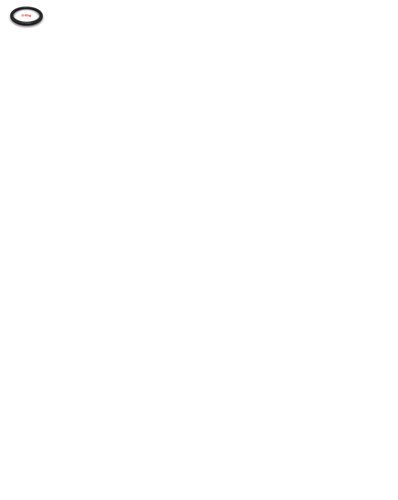

Hab Heute mal etwas probiert!
Mein Navikabel hats auch immer raus gewackelt!
Hab mal einen O-Ring über den Stecker geschoben, dann eingesteckt und dabei am hinteren (Kabelseite) Ende den O-Ring mit in den Anzünder gedrückt (mit kleinem Schraubendreher etwas nachgeholfen)!
Nun sitzt der Stecker bombenfest und kann trotzdem noch abgesteckt werden!
Geht sicher auch mirt einem mehrfach umgewickelten Haushaltsgummi!

Manfred könntest du vielleicht Mal ein Bild reinstellen was genau du meinst?
So bewandert bin ich in dem Thema noch nicht 🙁
Aber erstmal danke dass sie sich die Mühe gemacht haben das auszuprobieren!
Bild kommt Morgen!
O-ring
Usb
Perfekt!
Tausend Dank!
Habs mal gezeichnet!
Bilder sind etwas klein!
Stecker soweit in die Steckdose stecken, das man mit einem Schraubendreher den O-Ring rundum etwas in die "Steckdose" fummeln kann! Nun ganz reinschieben; fertig!

Aaaaaaaah jetzt habe ich es verstanden!
War gestern wohl etwas zu spät für alles haha
Ich werde das jetzt Mal ausprobieren!
