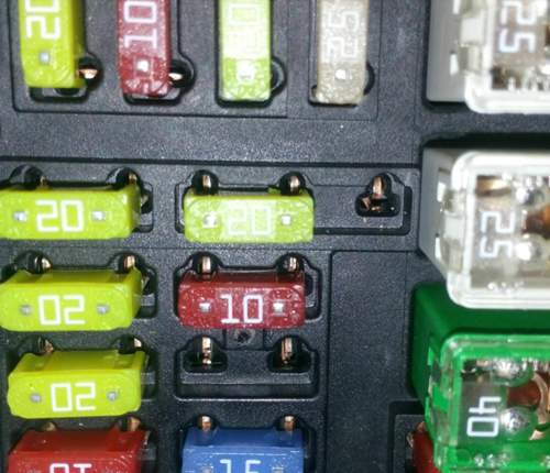

vor dem Caddy hatte ich einen Citroen Xsara Kombi Bj.2002. Da konnte man selbst bestimmen ob die Steckdose auf Zündung oder Dauerplus lief. Einfach die Sicherung einen halben Steckplatz weiter gesteckt und man hat Dauerplus. Ich hatte mich im Winter fürs Zündungsplus entschieden, da sich im Winter meine beheizbare Sitzauflage mit abschaltete beim Ausschalten des Motors und im Sommer aufs Dauerplus wegen der Kühlbox. Jetzt habe ich gekühltes Handschuhfach und Sitzheizung :-) . Das alle 3 verbauten Steckdosen im Caddy auf Dauerplus sind, hätte man auch anders lösen können. Eine davon (z.B. die in der Mitte) könnte auf Zündung liegen. Dann hätte man je nach Anwendung die Wahl...
Tja, offenbar sind die deutschen Meisteringenieure zu solch Meisterleistungen nicht in der Lage.
Die Amis offensichtlich schon! 😛
Es kann so einfach sein...
Muss es aber nicht 😉
