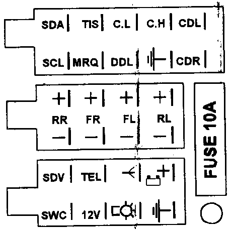

Die Kabel die da sind bau schön wieder ein. Die sind vom Airbag!!!
Masse ist einfach ein Punkt von der Karosse und Plus bzw. Zündungsplus bekommst du vom Radio indem du das ausbaust. google mal nach Pinbelegung Radiostecker Corsa.
ok, hab da auch noch nichts dran gemacht, nur freigelegt^^
hab das radio schon ausgebaut, muss ich dann einen stecker in den richtigen pin stecken und dann das radio wieder drauf?
das kabel vom anzünder wäre dann aber etwas zu kurz...
muss ich dann einfach ein kabel nehmen und irgendwo an die karosse löten?
und ich finde mich mit den bildern nicht wirklich zurecht, kannst du mir da helfen? (wonach ich googlen sollte)

Ok du hast noch das originale Radio. Auf dem Bild siehst du eine Schraube. diese muss du lösen und den Rahmen vom Radio rausmachen. Dann hast du den großen Stecker draussen. und siehst kabel. daran kannst du ein Kabel dranmachen für die Spannung und wenn du auch die Masse Findest auch das Massekabel anklemmst
Wegen der Pinbelegung guck mal hier die ist spiegelverkehrt weils die Seite vom Radio ist und nicht die Steckerseite.
http://home.datacomm.ch/.../...00%20bzw.%20800%20-%20ISO-Anschluss.gif
und welchen pin nehme ich für den zigarettenanzünder? gibts da einen der dafür bestimmt ist?

Update!
Habe nach langer Fummelei folgende Kabel freilegen können,
welches muss ich woran anschließen?
Danke!
Kauf dir fürn 10er ein Multimeter.
Dann kannste messen wo + anliegt.
Geschaltet oder Dauer + .
Wenn dir einer hier sagt da mußte dran
und du fackelst die Kiste ab haben wir schuld.
