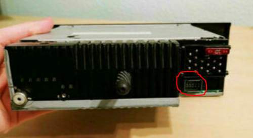

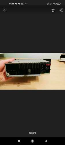

PS meinst du dieses Radio?
Radio
Radio1
Radio2
Der Bluetooth Adapter kommt mit einem kleinen Extra Kabelbaum. Der hat die gleichen Stecker wie dein Radio und dein Auto Kabelbaum und wird da einfach dazwischen gesteckt. Ist selbsterklärend. https://www.ebay.de/.../293943696717?...
Der CD Wechsler Anschluss ist auf deinem Foto Nummer 3 zu sehen. Wenn dein aktuelles Radio diesen Anschluss schon hat, brauchst du kein anderes zu kaufen. Du musst wie gesagt nur auf die Pins des großen Steckers achten. Dieses Radio hat runde Pins, also muss dein Auto auch den Kabelbaum für die runden Pins haben und du musst auch den Bluetooth Adapter mit den runden Pins bestellen. Dann passt und funktioniert alles. Der CD Wechsler wird über die MODE Taste auf dem Radio angesteuert. Sobald du auf Mode drückst, greift das Radio auf den Adapter zu (CD01) und schon läuft die Musik.

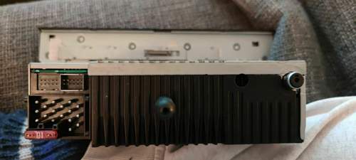

Mein Radio hat anscheinend auch den CD_Wechsler Anschluss oder?
Ich lese überall das das BMW Reverse ohne diese CD Taste. Hinten habe ich aber anscheinend diese benötigten Pins für den Bluetooth Adapter. Bin bisschen irritiert

Mein Radio
Mach mal ein Foto von deinem Radio von vorn. Es scheint den Wechsleranschluss zu haben. Steht da echt Reverse vorn drauf? Wenn es den Wechsleranschluss hat, muss es auch eine Mode Taste haben.

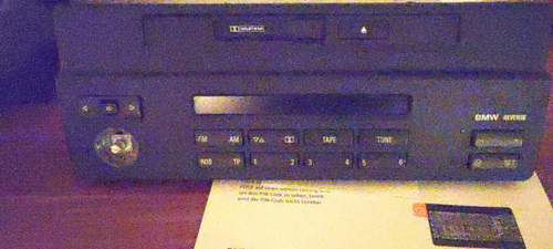

Radio
Ich stell gerade fest, dass wir hier ja über einen E39 reden. 🙄 Ich hab oben nur "323i" gelesen und dachte es geht um einen E46. Wir reden dann hier von einem 523i. 🙂
Das Reverse Radio hat zwar hinten die Pins, aber es hat keine MODE Taste. Somit unterstützt es die Wechslerfunktion nicht. Bei dem Business was du gepostet hast, funktioniert die Nachrüstung aber ohne Probleme. Du hast bei deinem E39 auch nur den kleinen Bordcomputer ohne Textfeld unterm Tacho, oder?
