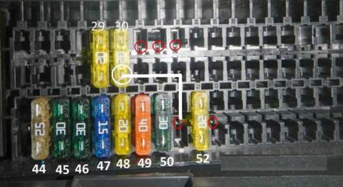

So sieht bei meinem Golf 6 Plus die originale Sicherungsbelegung aus.
Die oberen Sicherungen (29+30) sind auf Zündspannung gesteckt und die Stromschiene kontaktiert die oberen Kontakte der Sicherungen.
Die unteren Sicherungen sind auf Konstantspannung gesteckt und die Stromschiene kontaktiert die unteren Kontakte der Sicherungen.
Die roten Kreise zeigen noch freie Kontakte an und die weiße Linie wäre eine Lösungsmöglichkeit.
Bei meinem Fahrzeug ist die F30 für den Zigarettenanzünder und müsste für den Zweck gezogen werden. Die Brücke benötigt dann natürlich eine Sicherung.
