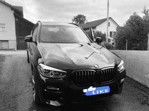

Sind schon Performance Teile wie die ganz schwarze Niere in Arbeit. Stelle mir die Front damit klasse vor.
Habe dies bei meinem X3 schon erledigt.

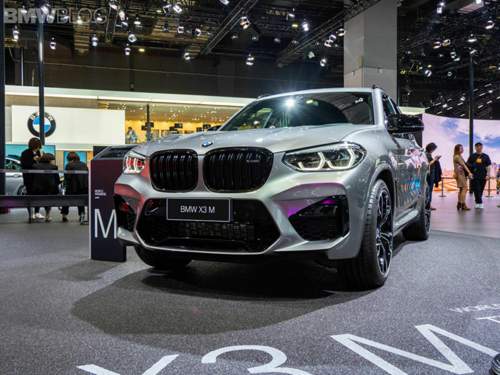

Aber nicht die echten, schwarzen Doppelstegnieren vom X3M Competition?
Damals haben die vom M5 schon 155€ das Stück bei Lee....24 gekostet. Für die normalen schwarzen Nieren kommt 200 inkl. Einbau eher hin.
Ich wußte nicht, dass es noch andere Nieren gibt. Beim Kauf gab es das "Erweiterte Shadowline" noch nicht. Das habe ich quasi nachrüsten lassen: Auspuffblenden und Nieren in schwarz statt Chrom.
Ich rede von denen hier, die vom X3M Competition. Schriftzug X3M geht problemlos weg und der Doppelsteg sieht genial aus.

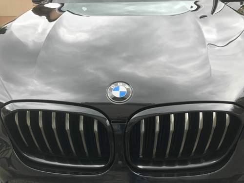

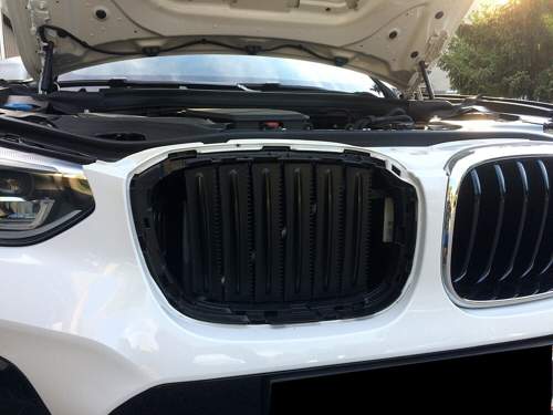

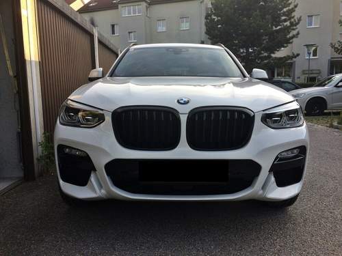

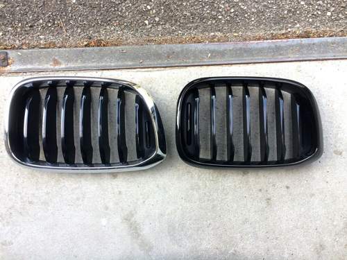

heute die schwarzen Nieren eingebaut.
Motorhaube auf, keine Demontage von Leisten erforderlich, bei den Klipps mit der linken Hand nur mit einem Schlitz-Schraubenzieher aus der Verankerung drücken und mit der rechten Hand nach vorne ziehen. Die untere/seitliche Befestigung mit Gefühl lösen. Auch für einen Leihen wie mich keine große Sache 😎
Bei der Bilder-Doku sieht man die bestehenden Lamellen die für mich vor dem Kauf noch eine offene Frage war 🙂
Nieren bei BMW Faba Onlineshop 120,- € bestellt. Lieferung hat alles perfekt funktioniert - Material wie Original und eine pass genaue Ausführung 😉
Jetzt ist für mich die Karre perfekt 😁

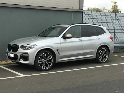

Hallo zusammen

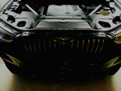

Habe mir nach langem suchen die Original X3 M Doppelsteg Nieren gekauft. Nach grosser Vorfreude kam die böse Überraschung beim Offiziellen BMW Händler Schweiz. Die Nieren vom X3 M Competition passen leider nicht an den normalen X3 (Egal welche Motorisierung). Nach 2 Stunden Arbeit hatten wir aber trotzdem eine Goldreiche Idee ;-)
Wir haben eine Sonderanfertigung ausgemessen und dementsprechend mit Druckluftsäge die hinteren Teile wo man selbstverständlich nicht sieht abgehauen.
Problem: X3 M besitzt nach dem Nierenausbau keine sogenannte „Schutzschicht“. Beim Normalen X3 sind diese leider vorhanden, und genau diese hindern daran das Sie die Nieren im Zentrum oben nicht einklipsen könnt.
Hier noch einige Bilder zu vorher und Nachher.

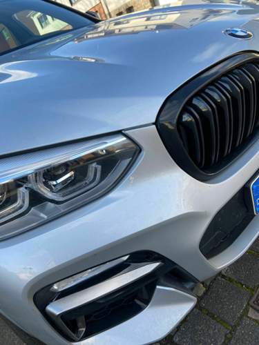

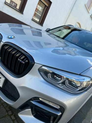

Doch das geht
So jetzt Zeit kurz zu klären:
Der Karosseriebauer meines Vertrauens(70€ plus Mwst für den Einbau bei BMW plus wieder so ein döseliger Termin mit Gespräch etc-->nein Danke), hat das in 10 Minuten gemacht. Plus zweimal Dremel für je 2 Sekunden, um die beiden Plastiknasen, die diese Niere von hinten unterscheidet, etwas zu kürzen. Und dann passt sie rein, ohne Probleme.
Danach ist zwar von vorne zu sehen, dass die Luftklappen nicht kompatibel stehen, aber es schränkt technisch nicht ein und die Optik ist schon gut.
