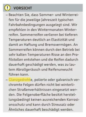

Beim X3 habe ich in der Anleitung nichts zum Thema gefunden, Audi informiert aber z.B. beim A8 über das gewisse Risiko:
Audi A8 glanzgedrehte Felgen
