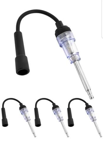

Dann hast du warscheinlich ne Zündleiste, hast du vielleicht kleine Zündaussetzer?
Da gibts so Zündfunken Tester die man zwischen Zündspule/ Leiste und Kerze klemmen kann, kosten nich viel. (siehe Bild)

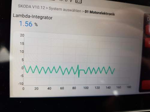

Achso...hab mal n Bild vom Leerlauf meiner Lambdasonde gemacht, so is es ok denke ich...das kleine Piek war ein kleiner Gasstoß.

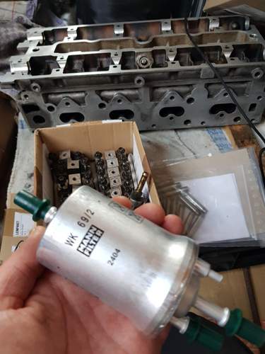

Als nächstes tausche ich den Kraftstofffilter mit integriertem Druckregler.

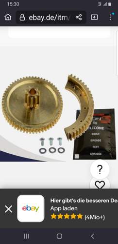

Und dann hab ich mal in der Skoda comunnity gelesen, das es da einen ganz beschissenen Fehler mit diesen Drosselklappen gibt, die plastikzähne nutzen sich mit den Jahren und km ab, so das Spiel in der Zahnung entsteht, und der scheisse anspringt und dadurch auch rumzickt...
Deswegen gibts ja auch rep Sätze aus Messing für das DK Zahnungsgedöns...
Das Bild is jetzt mal auf die schnelle gescreenshotet...
Man muss gucken obs sowas auch für unsere Motoren gibt.

Ich habe erst den Filter gewechselt. Der hat leider kein Erfolg gebracht, aber bei der Brühe die dort raus kam, hat es sich trotzdem gelohnt.
