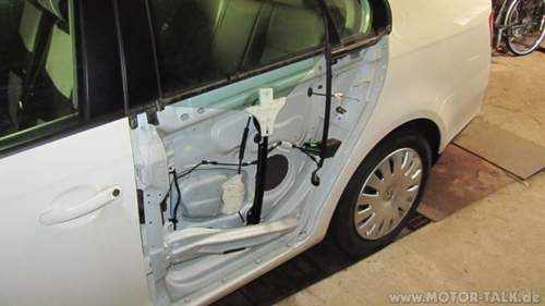

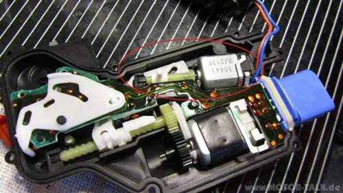

ich habe ein Türschloß wieder gangbar gemacht zwar bei einen Jetta wo man gleich die Außenhaut abnehmen muss aber es läuft wieder.
ist ähnlich aufgebaut wie im Audi bzw allen Schlößern.
Schloß ausbauen.
zerlegen
dann sind da zwei Stellmotoren
einer verriegelt der andere macht die safe Funktion.
Safemotor macht da die Probleme
der dreht nur ca. 3 Umdrehungen --> Kollektor wird nicht anständig freigeschliffen und verkohlt.
den ausbauen und mit einen Konstanter 12 V in beiden Richtungen etwas drehen lassen.
das hört man das die Drehzahl hoch geht.
anbei ein Bild
Img-3393-1
Img-3394-1
