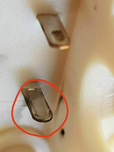

seit neuerdings habe ich ein Problem mit meiner Zentralverriegelung. Die hintere Tür auf der Fahrerseite läßt sich per Zentralverriegelung verriegeln, aber nicht mehr entriegeln. Nach dem entriegel lassen sich alle, bis auf besagte Tür, wieder öffnen. Nur hinten links die läßt sich nur von innen öffnen.
Kennt jemand das Problem und weiss rat?

Ich habe mein Schloss letzte Woche zerlegt und erfolgreich repariert. Ein Kontakt war nicht in Ordnung und deswegen hatte der ab und zu kein Strom an den Stellmotor geliefert. Habe die Reperatur nach der Anleitung durchgeführt und jetzt ist wieder alles gut 🙂
Habe die Kontakte auch leicht gebogen.

Das Problem bestand bislang bei einem Türschloss - hinten rechts. Das Schloss hat die Verriegelung des äußeren Türöffners nicht mehr freigegeben, beim öffnen des Autos per Fernbedienung. Somit musste ich immer, um die hintere Tür zu öffnen, von vorne nachhinten greifen...... nervte...
Schlussendlich habe ich das Schloss ausgebaut und verlegt. Siehe da ein Servomotor hatte Schmauchschuren an einen Stromkontaktabnehmer. Vermutung liegt nahe, das der Motor einen Windungsschluss durch Überstrombelastung erfahren hat, da er auch ein Drehmoment gegen null aufweist wenn mann ihn leicht festhält und schließt. Nach ein bisschen probieren und säubern etc. funktionierte es "wieder". Hatte zu der Zeit eh kein neues Schloss bei der Hand 😉 und hab alles wieder zusammengebaut, ein bisschen Kontaktfett drauf gemacht und gut. Funktionierte auch die ersten 2 Wochen wieder super. Dann jedoch die selben Macken wie vorher.
Das war vor ca. 4 Monaten.
Vor ca. 2 Monaten machte das hintere linke Schloss die selben Probleme. Habs jedoch nicht ausgebaut und überprüft ob es die gleiche Ursache hat. Beide Schlösser funktierten ja sporadisch wieder, hab mir jedoch ohnehin vorgenommen die Schlösser im Frühjahr zu wechseln.
