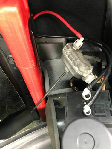

Meine Zentralverriegelung funktioniert nicht mehr. Jetzt möchte (muss) ich mir eine Zentralverriegelungs-Pumpe besorgen.
Zu meiner Frage:
Kann ich mir einfach eine gebrauchte Z-Pumpe
Kaufen oder muss ich auf irgendwas besonderes achten wie Baujahr etc.
Audi A4 Avant B5 2.4 V6 (07/00)
25 Antworten

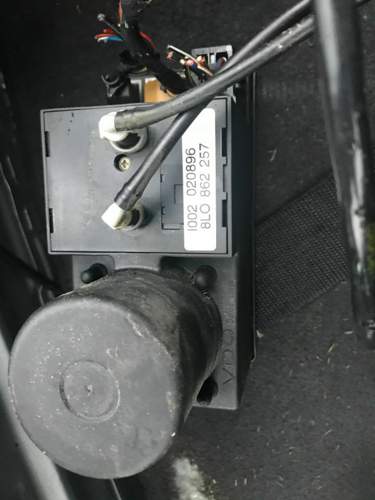

Hätte eins auf Lager. Schau dir deins mal genauer an und vergleiche mit meinem auf den Bildern. Wenn’s passt dann kannst du mir eine persönliche Nachricht senden.
Die Nummer sollte stimmen! Sonst kann es dir passieren das sie trotz gleicher Optik nicht passt!

Also das wäre die Z-Pumpe.

Kann mir einer sagen was das für ein Teil auf Bild Nr.2 ist ??
Bild nr 2 ist die pneumatische tankdeckel ent/Verrieglung

das mit den 2 schläuchen dran ist die pumpe für die ZV. die geht gerne kaputt.
