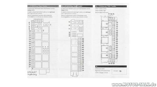

vielen Dank für eure Antworten. Das mit der Batterie ist mir auch bekannt, es war aber nur die Sicherung Nummer 71 (nicht 72). Jetzt läuft alles wieder perfekt.

hab genau das gleiche problem die batterie ist gewechselt,wo befindet sich das sicherungskasten
unter dem Staufach hinter dem Beifahrersitz.
Klaus
leider ist die Sicherung wieder durchgebrannt. War auch etwas naiv von mir, zu glauben, dass das Problem mit dem Austausch der Sicherung behoben wurde. Allerdings habe ich festgestellt, dass die Sicherung immer dann durchgeht, wenn ich den Kofferraum schliesse. Beim Heranziehen des Kofferraums im Zusammenhang mit der Kälte zieht dieser wahrscheinlich zuviel Strom. Der Schliessmechanismus liegt an der selben Sicherung, wie die Zentralverriegelung. Ich weis allerdings nicht, ob hierfür auch die ZV-Pumpe zuständig ist.

habe in den letzten Tagen das Problem genau beobachtet. Es ist definitiv die Anzugsvorrichtung vom Kofferraum. Die Türen und den Kofferraum kann ich öffnen und schliessen, bis die Batterie leer ist, ohne dass die Sicherung auslöst. Allerdings muss ich immer den Kofferraum so doll zuschlagen, dass die Anzugsvorrichtung nicht mehr eingreift. Ich vermute, dass diese zu viel Strom zieht weil 1. Bei der Kälte alles schwergängiger ist und 2. Die Abschaltung nicht mehr funktioniert! Wenn diese funktionieren würde, dann würde sie bei einem Strom kleiner 20A schon auslösen. Sie zieht den Kofferraum aber ganz heran und "ping" die Sicherung ist durch. Wenn es mal ein bisschen wärmer ist werde ich mir die Vorrichtung mal genauer ansehen. Bis dahin hoffe ich, dass der Kofferraum das harte Zuschlagen unbeschadet überleben wird.🙁
Ach ja: Die Sicherung hierfür ist die Sicherung Nr. 71 hinter dem Beifahrersitz im Ablagefach. Handbuch entnehmen, beide Laschen vom Deckel darunter Richtung Beifahrersitz drücken und Deckel abnehmen.
Es ist die Sicherung im Steckplatz 4 von Aussen gesehen (Siehe auch Anhang)
Gruß Volker
Nummern-und-lage-der-sicherungen
Was passiert, wenn du den KRD zuziehen lässt und du mit der Hand durch festes drücken auf den KRD an der stelle, an der das Schloss sitzt, das schließen unterstützt?
Möglicherweise ist der Endpunkt des KRD so stramm einghestellt, dass die Zuzughilfe das nicht schafft.
Klaus
