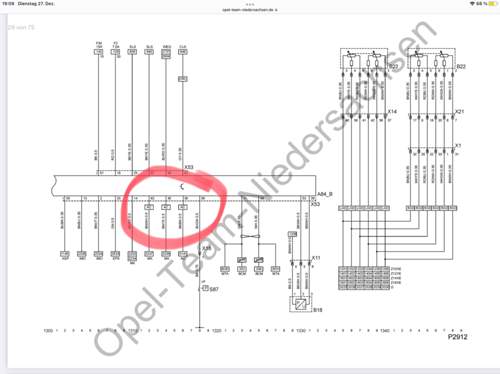

Ja, Wassereintritt im Fussraum des Fahrers
Blinkcode :
1-4-8-1 ?
Habt ihr einen Tipp?
Lüfteransteuerung?
D539f261-e7c4-4cc5-a6da-47a7eb3db72d
Springt denn der Lüftermotor an ? Und wenn ja, bei welcher Temperatur?
waren gerade beim FOH um den Fehler zusätzlich aulesen zu lassen (mein Vater drängte darauf)
Der hat 1481 betätigt, hat den Lüfter über das Tech 2 angesteuert, geht nicht, relais gewechselt, geht nicht, Relaiskontakt gebrückt—> Lüfter dreht
Hat nen 20er gekostet, war völlig ok. Lampe ist aber natürlich noch an!
Seine Prognose: Kabelbruch vom Motorsteuergerät zur Relaisspule. Oder aber Steuergerät selber 1500€ ??
Bin selber Elekriker und kann das alles nachvollziehen.
Werde die Leitungen mal suchen und messen.
Nun wieder ein paar Fragen:
- Wie kann ich den Ausgang ansteuern? Kann ich dem Steuergerät über dem Fühler etwas vorgaukeln, das er anspringt
- Wie stellt das Steuergerät den Lüfterausfall fest? Der Ausgang schaltet doch nur das Relais, das ist kein Indiz, das der Lüfter läuft. Am Lüfter ist doch kein Tachosignal(Rückmeldung) zum Steuergerät.
- Bei Zündung an, kommt die Meldung nach 10s. Bei den jetzigen Temperaturen läuft der Lüfter doch gar nicht, oder schaltet das Steuergerät den Lüfter normalerweise mal kurz an?
Danke im vorraus
