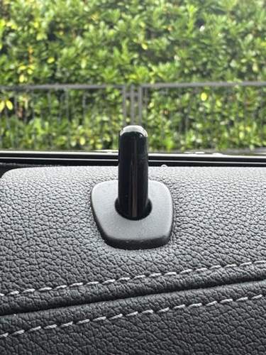

Hallo meine Frage richtet sich an euch G01 Fahrer aus folgendem Grund:
Hab festgestellt das beim abgeschlossenem Fahrzeug an der Fahrertür der Verieglungsknopf ( oben auf Türverkleidung) ca.1cm höher steht wie die restlichen 3 Knöpfe der Türen.
Fahrzeug ist allerdings komplett abgeschlossen.
Bei geöffneten Türen lassen sich bis auf die Fahrertür auch die Knöpfe händisch nach unten in die Türverkleidung drücken.
Bei der Fahrertür nur ca. 1,5cm !
Meine Bitte an euch wäre ob ihr das mal Testen könnt ob das bei euch genau so ist.
Hab auch seit einiger Zeit ab und an einen Klappern das aus dem Bereich kommt.
Vielleicht kann das mit dem Schloss zusammen hängen?
Wäre euch dankbar.

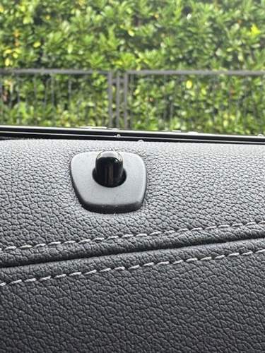

Bei mir schauen die Knöpfe an allen vier Türen gleich weit aus der Türbrüstung heraus.
Anbei zwei Bilder zum Vergleich (offen-geschlossen)
G01 30i LCI, Produktion Januar 2023 in Südafrika
