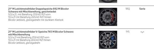

hat schonmal jemand versucht die Felgen vom X3M zu montieren bzw. würden diese auf den normalen X3 G01 passen?
Anbei mal ein Foto aus dem Netz (scheinbar „passen“ die Felgen schonmal drauf).
Danke und LG Tobi

Danke aber ist keiner mit den Felgen auf dem Bild dabei? :-(
Das Design ist doch nicht entscheidend, sondern nur die Dimensionen (und die sind identisch). 🙂

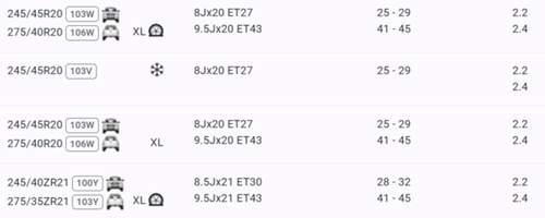

Meinst du man bekommt auf die Felgen die M40i Bereifung drauf. Also 245 40 21 VA & 275 35 21 HA.
Die X3 M40i Felgen sind ja 8,5J & 9,5J und die X3M Felgen 9,5J& 10J.

Das sollte klappen, wobei der 245er bei 9,5J Minimum ist :

Du hast immer ein "Problem", wenn die Felgen-Reifenbreite nicht im CoC für Dein Fahrzeug steht.
Verstehe ist auch die schönste Optik.
Habe die Daten mal eingetippt von Ist- & Soll-Zustand, aber was kann ich daraus jetzt sehen? :-)
Siehe Bild anbei.
Das die Reifenbreite kaum einen Unterschied macht, die deutlich breitere Felge aber schon (und in welche Richtung es breiter wird).
