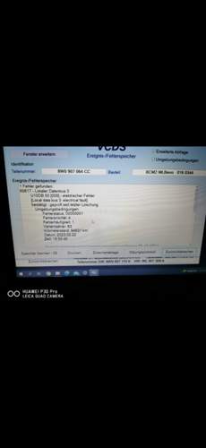

Guten Abend Community,
seit diesem Winter funktioniert meine „Induktionsschleife“ zum öffnen des Kofferraumes per Fuß nicht mehr. Heute hatte Ich das Fahrzeug ausgelesen und folgenden Fehler angezeigt bekommen:
Zentralmodul Komfortsystem —>
„U10DB00 Lokaler Datenbus 3 - elektrischer Fehler“
Hat eventuell jemand eine Idee ob dies zusammenhängen könnte ?
Fehlercode bekannt ?
Teilenummer der „Induktionsschleife“?
Vielen Dank im Voraus
Mit freundlichen Grüßen
Giacomo

Den Fehler habe ich auch seit Wochen drinnen, aber ich hab keine Öffnung per Induktionsschleife. Mir fällt auch nichts auf was nicht geht. Bin gespannt was raus kommt.
Hat der wagen eine DWA verbaut?
@Scotty18 schrieb am 2. April 2023 um 20:37:53 Uhr:
Mein Wagen hat keine, viele meinten es liegt an der Batterie, die mittlerweile 7 Jahre alt ist. Aber bisher noch keine Probleme mit der Batterie. Der Fehler lässt sich nicht löschen bzw. Kommt sofort wieder
Laut Ausstattung ist keine DWA verbaut, Fehler ist aktiv/statisch und kann nicht gelöscht werden.
ist auf jedenfall ein SUB Steuergerät vom BCM2; sprich irgendwas was über den LIN etc läuft
Das bedeutet, dass das Komfortsteuergerät komplett getauscht werden sollte ?
nein; sofern alles läuft erstmal ignorieren...
schauen ob halt irgendwas nicht läuft was als SUB Stg im 46er hängt
kompletten autoscan posten wo der fehler ggf mal nicht da war und dann vergleichen mit jetzt
Mir fällt auch nur DWA und Fußerkennung ein...
ab FL noch die Rückleuchten...
Vielleicht spielt die autom. Heckklappe und das Schiebedach noch eine Rolle. Beim Tausch des Komfortsteuergerätes wurde bei meinem auch die Parametrierung des Schiebedachsteuerung geändert...also scheinen die ja irgendwie eng zusammen zu hängen, wenn auch nicht über den Lin Bus...

Könnte eine Codierung über VCDS den Fehler auslösen? Ich habe z.B Tagfahrlicht abschaltbar, andere VC Ansicht Codiert. Der Fehler ist aber Wochen später aufgetaucht.
Heckklappe
DWA
sind auf jedenfall SUB Stg
@Scotty18 Es läuft tatsächlich soweit alles, der Kofferraumdeckel geht sowohl mit dem Schlüssel als auch mit dem Taster auf der Fahrerseite elektrisch auf. Daher dachte ich, das der Fehler tatsächlich nur an einem „defekten Induktionskabel“ liegt, für das ich komischerweise nirgendwo eine Teilenummer oder genaue
Bezeichnung gefunden habe.
irgendwas falsch codiert ? ....
@Scotty18 schrieb am 2. April 2023 um 21:13:04 Uhr:
Eigentlich nicht, aber ich werde mal alles wieder zurück setzen mit den Originalen Codes. Es wurden nur 2-3 Dinge codiert
