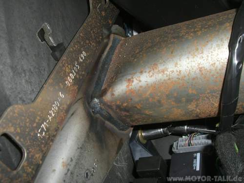

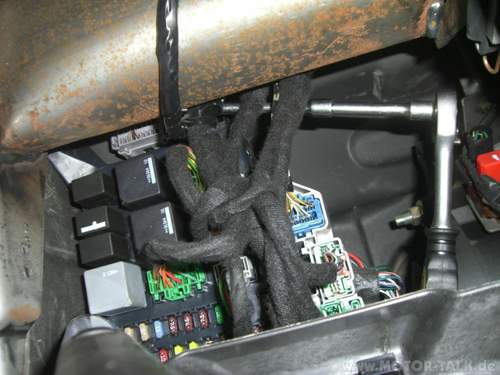

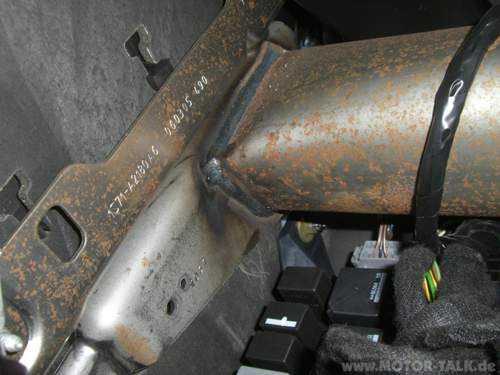

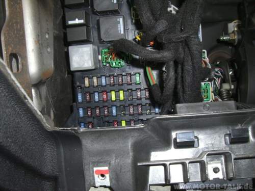

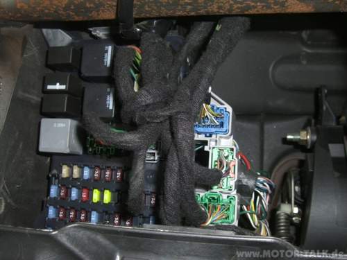

Möchte weitere Leitungen direkt an den ZSK im Fußraum Fahrer anschließen. Sehe im Moment nur eine Mutter am Stehbolzen links zur Karosse. Sicher sind noch andere Befestigungspunkte vorhanden, man sieht da unten nur nicht all zu viel und ich möchte auch nichts beim Ausbau beschädigen. Wer hat da schon mal dran gearbeitet und kann was zu sagen oder auch Bilder einstellen, die das zeigen?
Ich möchte die für die AHK vorgesehen Sicherungen 74 u. 92 hinten an den Pins abgreifen, da diese Adern an meinem Wagen vom Werk nicht herausgeführt wurden und auch noch einen freien Sicherungs-Steckplatz für einen geplanten Car-PC von der Rückseite des Sicherungskastens abgreifen. Eine andere Möglichkeit, direkt an die Batterie zu gehen, gefällt mir nicht so gut, zumal dann auch die unbedingt nötigen Vorsicherungen da dumm rumfliegen würden und eine Ader sowieso vom Zündschloß für die AHK-Steckdose geschaltet sein muß.

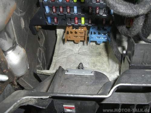

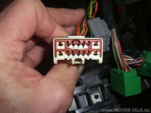

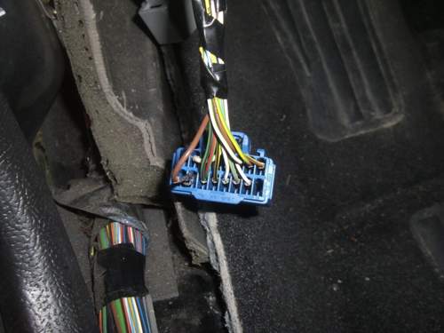

Wofür sind die beiden noch unbelegten Steckverbinder unten am Sicherungskasten in braun und blau vorgesehn?
Nur als Randbemerkung, der Zugang allein zum Sicheungstausch ist mehr ne Zumutung, anwenderfreundlich geht bestimmt anders. Das Ford so was, aus dem Werk läßt, ist schon enttäuschend, genau wie die nicht herausgeführten Anhänger-Leitungen, zumindest bis in den Fußraum, besser bis nach hinten mit dem Kabelbaum für einen unkomplizierte Anhängerverdrahtung. Ist aber wohl nur eine Wunschvorstellung, die Ford nicht ernst zu nehmen scheint. 🙄
ZSK Bild 1 Fußraum Fahrer
ZSK Bild 2 Fußraum Fahrer
ZSK Bild 3 Fußraum Fahrer

Moin, der braune Steckverbinder unten, ist für die Elektrisch-Anklappbaren Seitenspiegel.
Wofür der blaue ist.... fällt mir im Moment nicht ein.

Bau doch die vordere Verkleidung ab dann haste mehr Platz. So weit ich weiss sind nur unten 2 Schrauben. Oben ist ein Hebel so klappt der Sicherungskasten nach vorn. Mal Ausprobieren.
Verkleidung Bilder klicken🙂
kl. Handschuhfach

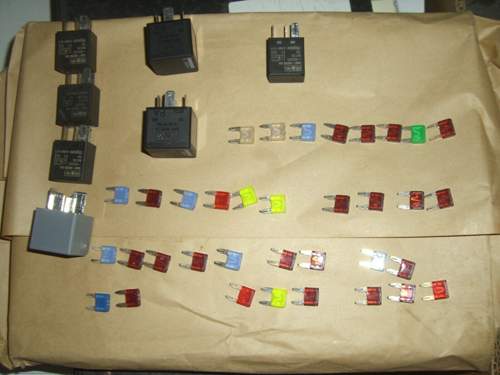

Super, schöne Zusammenstellung!

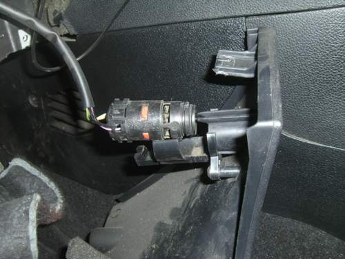

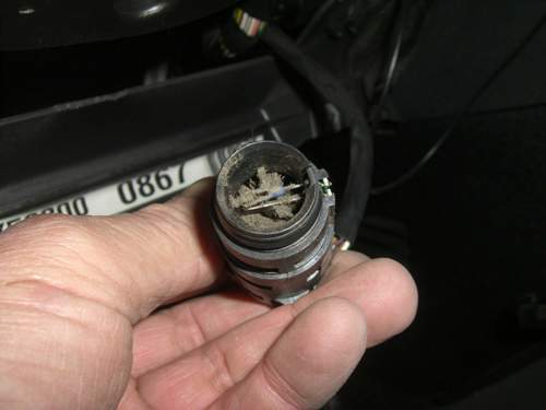

Hab diese Seite bisher nicht gefunden. Die vordere Verkleidung hatte ich schon runter gehabt und bei der Gelegenheit auch den völlig verdreckten Sensor entdeckt. Niegierig, wie ich bin, habe ich direkt aus der Halterung gedreht, um zu sehen, wofür er sein könnte und dabei die nette Hinterlassenschaft des "Hausstaubes" gesehen. Wird jetzt natürlich auch gesäubert.

Hier die Bilder zum Innenraum-Sensor, falls es jemandem hilft:
Halter Sensor in unterer Verkleidung
Sensor voll verstaubt

So, jetzt ist der ZSK endlich raus. Wie ich an die Pin-Kontakte der Stecker komme, muß ich doch herausfinden. Der ZSK wird mit drei Muttern an den Stehbolzen befestigt. Hab das mit fotografiert, falls da jemand dran will.
Es ist einfach nur eng und unzugänglich. Die Kabel sind so kurz, daß ich sehen muß, wie ich an die Pins der Stecker komme, um meine gewünschten Adern aufzulegen.

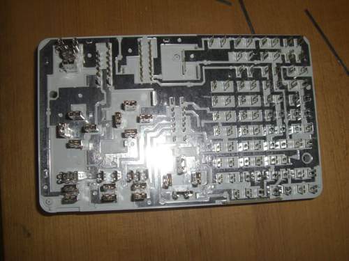

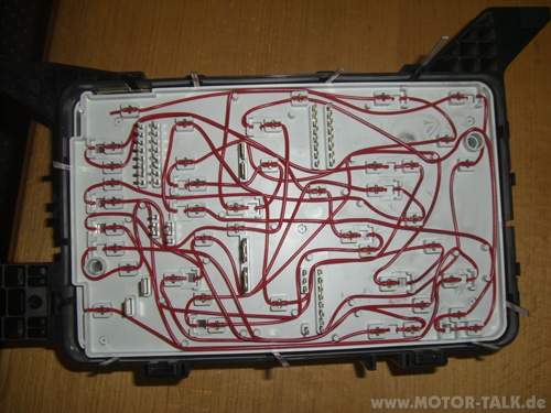

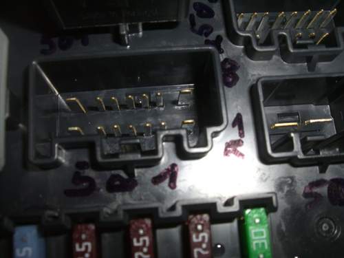

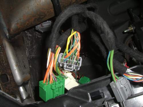

Hab von den Sicherungsabgängen 74 u. 92 die Pins auf den Steckern ausfindig gemacht und auch die Pins der Reservesicherungen. Dabei find ich den Eingang zur F 87 nicht, wohl aber den Ausgang. Ob es ohne weitere Beschädigung des ZSK möglich ist, den Kasten zu öffnen, weiß ich nicht. Denn dann wäre es möglich, auf den Eingang F 87 einen Dauerplus zu legen und diesen für den später geplanten Car-PC zu verwenden.
Hat schon mal einer den ZSK geöffnet und kann berichten? Hab Bedenken, daß da was wegfedert beim Öffnen und mir dann hinterher Probleme beim Zusammenbau bereitet. Ansonsten wäre es schon elegant, die freien Sicherungssteckplätze mit rauszuführen und für spätere Erweiterungen griffbereit liegen zu haben. Denn das Auseinanderrupfen macht wenig Freude, so unzugänglich das Ganze im Fußraum ist.

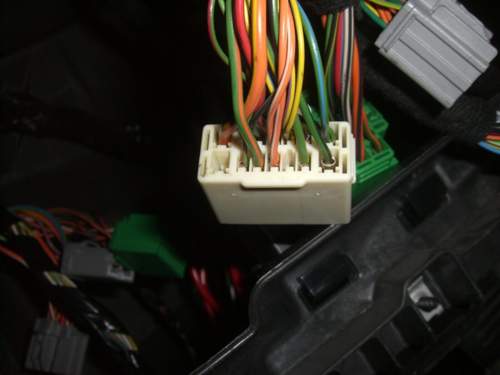

Jetzt noch ein Nachtrag (siehe Bild 11 und 12) zu den Steckkontakten in den Steckern, in die ich die fehlenden Adern bringen muß. Die vom Werk nicht benötigten Adern wurden in den Steckern leer und ohne Pins gelassen.
Wer hat eine Idee zur Bezugs-Quelle der Presskontakte (diese Pins werden auch Mutter genannt) zum Einbau in die Steckergehäuse? Conrad könnte sie vielleicht haben, weiß es aber noch nicht, werd mal suchen. Sollte jemand wissen, wo es die gibt, bitte kurz hier rein.
1.) Befestigung ZSK
2.) Steckschlüssel zur Mutter
3.) 1/4"-Nuß Richtung Mutter

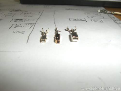

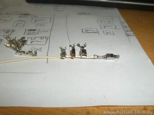

Hab mir selbst die Pins noch einmal genauer angesehn, an die ich anschließen muß und festgestellt, daß sogar zwei verschiedene Größen nötig sind.
Die kleinere Größe hab ich aus einem Steckplatz des Isoliergehäuses für Ansicht herausgezogen (Bilder im Vorpost). Der zweite muß einen doppelt so breiten Flach-Steckkontakt aufnehmen. Gut zu erkennen im abgebildeten Steckplatz des ZSK und der Draufsicht eines Steckgehäuses.
Die kleinere Steckbüchse hat außen ca 2,8x2,8 mm, ist insgesamt 21 mm lang, die Büchse davon ca 10 mm und nimmt einen Flachstecker von ca 1mm dick und ca 1,5 mm breit auf. Der breitere Flachstecker dürfte 3 mm breit sein, kann es nur schätzen.
Wäre schön, falls eine Bezugsquelle zu finden wäre.

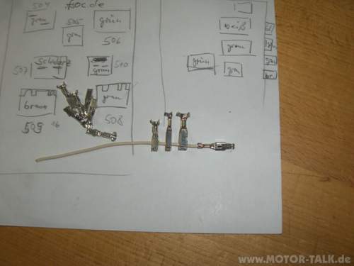

Hier noch zwei Bilder. Im Bild 13 das Isoliersteckgehäuse von vorn zum C 500 im ZSK vorn und Bild 14, daß zeigt, wie der kleine und der breitere Gegenstecker auf dem Steckplatz C 501 vorn auf dem ZSK aussieht. Folglich muß der zweite Crimpsteckkontakt doppelte Breite aufnehmen können. Meine bisherige Netzrecherche hat weder bei Conrad, Bürklin noch bei Stocko ein Ergebnis gebracht.
Im Zweifel prüfe ich die Stecker vom MK 1 oder MK 2 -Schlachti bei mir, sollte eigentlich gleiche Crimpkontakte haben, nehme ich an. Zumal ich diesen MK 3 auch bald gern wieder laufen lassen möchte, falls keiner eine Quelle für die Steckkontakte benennen kann oder sie mir ggf. auch zuschickt. Dann wird halt improvisiert, selbst wenn es so nicht elegant zu lösen ist.

13.) Isoliergeh. Draufsicht Pins zu C500
14.) Steckpl. C 501 ZSK vorn Pingrößen

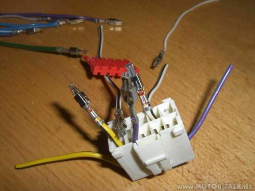

Die Suche nach den Crimpkontaktbüchsen geht weiter. Hab einen Stecker v. MK 2 auseinander genommen. Leider Fehlanzeige, ganz andere Bauform und die kleineren Kontakte etwas breiter in der Hülse als im MK 3, und zwar ca 4mm x 4 mm. Damit ist ein nahtloser Austausch zwischen beiden Modellen ausgeschloßen. Bliebe nur der Schrotti mit einem Kabelbaum v. MK 3, sofern es die Kontakte nicht frei zugänglich im Handel geben sollte.
Hier ein Bild von der älteren Bauform der Crimpsteckbüchsen:
15.) Crimpkontaktbüchsen ZSK MK1 /2
Ich nutze lieber die gut verfügbaren Harting-Kontakte. Neue Kontakte und Stecker und gut ist.
Schau aber mal nach "AMPMODU IV" und vergleiche...
MfG
Weiß aber nicht, wie Du mit den alternativen Steckern auf die Steckplätze im ZSK kommst, oder hab ich irgendwo einen Denkfehler? Passende Crimpkontakte konnte ich unter beiden Namen bisher nicht finden.
Die derzeitige Idee ist, mit passenden Crimpkontaktbüchsen im Steckisoliergehäuse die bisher nicht belegten definierten Steckplätze/Pin mit den noch gesuchten Kontaktbüchsen zu belegen, um gezielt auf die benötigten Pins im ZSK zu kommen. Alternativ bliebe nur, längere Stifte im ZSK auf diese Pins zu löten, so daß sie aus dem Steckergehäuse, sobald er aufgeschoben ist, rausschauen und da alternative Crimpstecker drauf zu stecken. Das ginge allerdings auch nur vorn. Denn auf der Rüchseite käme ich nicht mehr zum hantieren dran, so eng und unübersichtlich es da ist. Besser wäre schon, geeignete Steckbüchsen in die Steckerghäuse zu bekommen, um in einem Rutsch mit Einstecken in den jeweiligen Steckplatz alle nötigen Pins abzugreifen. Die Stecker können wiederum nicht verwechselt werden, da sie unterschiedliche Nasenmarken haben, also im Blindflug von der ZSK-Rückseite möglich. Wenn also keine neuen Crimpkontaktbüchsen an Land gezogen werden können, brauche ich aus einem MK 3 original verbaute Stecker vom Schrotti. Diese kann man aufbiegen und dann auf die einzuziehenden Adern neu aufpressen und sie ins Steckergehäuse eindrücken. Löten wäre auch denkbar, mir ist es aber lieber, neu zu verpressen, trotz des Auffriemelns der Press-Stellen von alten Stecker-Crimpbüchsen.
Die Form der Steckplätze von der Rückseite, in die die weiteren Adern mit passenden Crimpbüchsen sollen, zeigen die nächsten Bilder.
