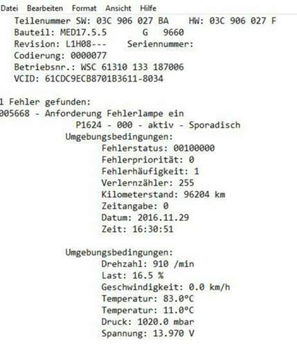

Ich muss irgendwie beweisen, dass die Motorkontrollleuchte am 28.Juni ausging, an dem Tag das Auto sein 8.Geburstag hatte. Nun, bin ich unsicher ob ich das beweisen kann da die Fehlermeldungen mehrmals danach gelöscht wurden. Wird der Zeitpunkt des ersten Fehlerauftritt im Auto immer gespeichert? Wie kriegt man das raus? Kann die Werkstatt das machen?

Gespeichert wird der durchaus. Speziell das Datum ist dabei aber eher lustig geraten als wirklich sicher bekannt.
Das ist aber auch egal, denn beim Löschen des Fehlerspeicher-Eintrags wird auch das Datum mit gelöscht.
Da ist nichts mehr übrig, mit dem sich irgendwas beweisen ließe.

Fehlermeldungen werden (meistens) nur mit KM-Stand gespeichert. Ein Datum ist dabei nicht hinterlegt. Wenn man aber die Fehlermeldung löscht, ist diese weg.

Falsch, Kilometerstand, Datum und Uhrzeit wird hinterlegt.

Also ich bilde mir ein - ist die Batterie lang genug abgeklemmt - muss ich die Uhr manuell neu stellen. Daraus folgere ich mal - das Steuergerät kennt nur eine relative Zeitrechnung, das absolute Datum wird vom Diagnosegerät über _dessen_ Zeitbezug umgerechnet. Daher würde es mich wundern wenn deine Versicherung einen Fehlerspeicherauszug mit Datumsbezug überhaupt akzeptieren würde. Wenn doch hast Du Glück gehabt.

Das Datum kannste ja mMn nirgends eingeben in der PQ3x-Plattform. Deswegen bliebe nur übrig dass das von den Navi-Daten kommt (oder ab Werk).
Hätte deine Versicherung denn einen Fehlerscan mit Datum akzeptiert, was war die Fehlermeldung? Eine richtige Diagnose hast Du doch noch gar nicht - und der Motor lief doch noch als die Lampe anging.

Die genaue Fehlermeldung kenne ich nicht da das Auto momentan in der Werkstatt steht. Das würde ich dann aber später hochladen.
Das sagen die Werkstatt nach der Diagnose:
GFS/GEFÜHRTE FUNKTION
BORDNETZ GESTÜTZT
QUERTAUSCH ZÜNDLEITUNGEN DURCHGEF
ZÜNDKERZEN AUS- U.EINGEBAUT
KOMPRESSION DER ZYLINDER GEPRÜFT
ZYLINDER 4 BEI 8,5bar
DRUCKVERLUST ZYLINDER GEPRÜFT
ZYLINDER 4 30 % INS KURBELGEHÄUSE
KOMPRESSION ZYLINDER 1,2,3=13,5 bar/ZYLINDER 4=8,5bar
DRUCKVERLUST ZYLINDER 4= 30% INS KURBELGEHÄUSE!!
ZUSÄTZLICH ZÜNDAUSSETZER ZYLINDER 3!
Das kann ich kaum glauben da es unmöglich ist, Druck ins Kurwelgehäuse zu verlieren oder? Dann heißt es für mich erst dass der kolben oder die Kolbendichtung kaputt sein müssen. ?
Außerdem meinte der Serviceberater dass das Auslassventil bei dem Zylinder kaputt ist. Dann sollte der Druck durch das Ventil verloren gegangen sein oder?
Die Versicherung meinen dass die Werkstatt nur damit Geld machen wollen und sind die wirklich skeptisch - und daher das Abschleppen zur anderen Werkstatt.
Eure Meinung wegen oben genannten technischen Details sind wilkommen,. könnte hier eine oder anderen deselbe Probleme hatten?
Druck kann auch in das Kurbelgehäuse verlorengehen, z.B. wenn die Kolbenringe nicht mehr abdichten.
Für mich klingt das schon schlüssig, inkl. der Ursache für den Druckverlust auf Z4. Die Aussetzer auf Z3 sind evtl. eine Folge des Versuches durch das Motorsteuergerät das Problem mit Z4 zu kompensieren.
