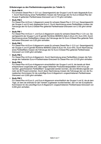

Original geschrieben von zuckerruebe
Der 2.0D hat übrigens schon die Partikelminderungsstufe 5, obwohl er nur EURO4 klassifiziert ist.
Und? Anscheinend ist dir der Zusammenhang zwischen PM-Stufe und Schadstoffklasse nicht bekannt. Näheres gibt es im Anhang.
Erlaeuterungen-pm
Worin unterscheidet sich meine Aussage zu der im Anhang befindlichen? Auto ist Euro4, PM ist Stufe 5! Ich kann an der Stelle nur für den 2.0D sprechen, ob das auch bei an deren so ist entzieht sich meiner Kenntnis (mangels einem entsprechenden Fahrzeug bzw. dessen Fahrzeugschein 😉 ). Vielleicht hätte man das 'schon' weglassen können.
Ja, wäre wohl ''besser'' gewesen. Dadurch klingt es so, als wäre PM* = Euro *. Und was ist ja nicht so. Auch die ersten PSA HDi mit Partikelfilter haben im Jahr 2000 bereits PM5 eingehalten.
Man könnte sagen, dass PM5 synonym für aktive Partikelfilter (ab Werk) steht. Ich kenne kein aktives System, dass diesen Wert nicht einhält.
