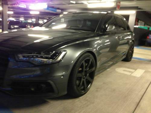

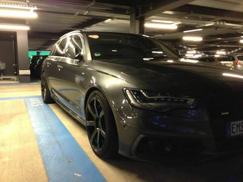

.....danke =;-), 19" Corniche matt schwarz......
Original geschrieben von bruce96
...meiner mit Winterschuhen.....=;-)
Der Aufkleber is geil. - Auch haben will! 😁
Die corniche kommen echt gut.
Auch das schwarz passt Super dazu.
Maße und einpresstiefe?
http://www.felgenoutlet.de/.../Corniche_Challenge_Mattblack
dort habe ich sie bestellt =;-'......mit der Bereifung 235.....
Da gibt's aber mehrere einpresstiegen!
Aber die sehen echt gut aus, kommen in 20 bestimmt auch fett.
