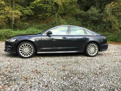

Wie wär‘s denn hiermit:
Borbet BLX 19“ 255/40 Winterräder
Standardfahrwerk
B82a6df1-2e92-42ad-8430-0a8d132dda98
Also ich möchte auf jeden Fall keine 9j Felge haben da mir dann bei einer 255er Bereitung ja die Felgenschutzkante zum großen Teil verloren geht.
Also ich suche eine 8,5×20 oder eine 8 oder 8,5×19 Zoll Felge. Beide Varianten mit einer 255er 35 oder 40er Bereifung.

Sieht von der Felgengröße her gut aus auch wenn es nur die 19 Zoll Variante ist.

....ist übrigens 8,5 x 19. ET45
Hab auch schon eine Macke drin ??
Ich sehe das allerdings auch nicht mehr so eng

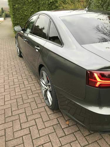

So steht die 20' 9J ET35 im Radhaus mit 255ern.
Habe sie aber für knapp 50 EUR eintragen lassen.
Die Serienfelge ist 20' 8,5 J ET45.
Damit steht der Aussenrand der Zubehörfelge gut 16 mm weiter aussen.
Winterrad-2
Winterrad-3
Optisch sieht es ja gut aus echt. Hast Du ein original Standart Fahrwerk drin oder eine Tieferlegung S-Line oder anderes?
Ich denke nur das es mit einer 20 Zoll Felge eh schon hart wird...also das der Fahrkomfort schlecht wird. Nur bei einem 255 35er Reifen wird schlimmer je breiter die Felge auch noch ist. Also bei einer 9j Felge wird der Reifen ja breiter gespannt und bietet somit noch weniger Komfort als bei einer 8,5j Felge mit dem selben Reifen. Zudem halt weniger Felgenschutzkante vom Reifen.
Baue bei mir erst einmal die Eibach Federn ein und gucke wie viel von dem Komfort schon flöten geht. Danach entscheide ich dann was ich mache an Felgengröße.
Aber wie am Anfang gesagt....Optisch sieht das bei Dir super aus.....
