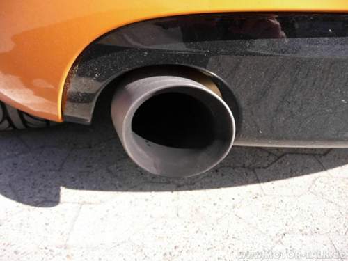

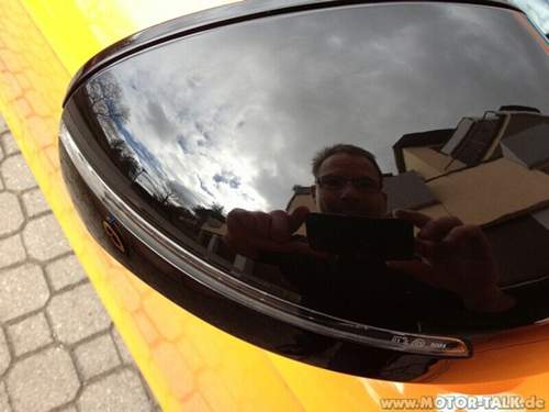

DA Correction Compound und direkt danach Lime Prime war ein Fehler. Das Correction Compound "beißt" und hinterläßt feine Maschinenswirls, und Lime Prime ist zu mild, um die wieder zu beseitigen. Ein Zwischenschritt wäre nötig gewesen, mit MENZERNA 3.02 oder MEG #205 (habe beide hier, so ein Ärger), aber ich dachte, ich könnte mir die sparen. Nun habe ich keinen Bock mehr und lasse es vorerst so.
Die Swirls sind sehr fein und nur in der Sonne zu sehen, wenn man genau hinsieht, aber es sind viele - ich war schließlich überall mit der Correction Compound.
Dementsprechend war ich auch nicht in der Lage, das in Fotos einzufangen, die Sonne ließ sich nicht blicken und alles sieht perfekt aus: Siehe Anhänge.
Irgendwann in ein paar Wochen hole ich die Flex nochmal hervor und korrigiere das 😠
Grins-im-spiegel
Nahe-tankdeckel
Motorhaube
