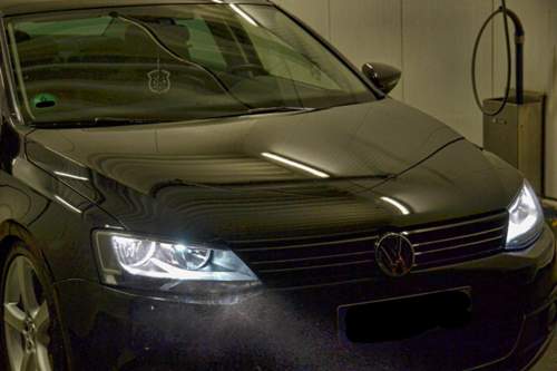

Hier mal meine Ergebnisse der gestrigen Wäsche im Winter (ja, auch da kann Autopflege mit den richtigen Produkten Spaß machen ;) )
Vorwäsche mit Gloria Foam Gun, Felgenreinigung mit ValetPro Bilberry, Handwäsche mit dem absolut tollen DodoJuice "Born to be mild" (klare Kaufempfehlung) und anschließend Trocknung mit dem Orange Babies.
Siehe da, auch der größte Dreck kann im Winter schön vom Lack befreit werden (zugegeben etwas weniger Wind hätte die Nutzung des HDR angenehmer gestaltet^^).
Auf weiterführendes Detailing wurde auf Grund der Jahreszeit verzichtet, verwende da normalerweiße noch den P40 Detailer von CG, war mir aber jetzt zu schade.
Das Schild vorm Fahrzeug fehlt! "BITTE NICHT AM LACK LECKEN"

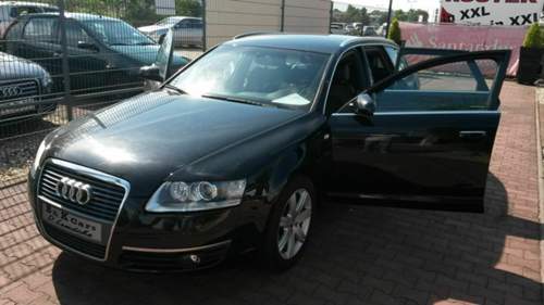

Bild 1 beim Kauf, Bild 2 nach dem ich Hand anlegte!
Und Bild 3 zeigt ihn heute! :(
Wie und mit welchen Produkten hast den dicken bearbeitet ?
Super Ergebnis. Besonders bei Bild 2!
Erstmal hab ich ihn richtig gewaschen (2 Einerwäsche), dann mit cb 1:16 und Reinigungsknete abgeknetet.
Nochmal gewaschen und dann 4 Tage lang Teil für Teil mit Meguiars Ultimate Compound Lackreiniger & Politur und einer Exzenter Poliermaschiene den Lack bearbeitet. Danach dann noch mit einer Finalpolitur drüber und mit #16 Versiegelt.
Aber danach war ich total am Ende. Allein ist so ein Avant schon eine große Baustelle.
Ja das glaube ich dir. Wenn man ein gutes Ergebnis haben will, dann geht das leider alleine nicht am einem Tag.
Ich hab ne 4g limo und brauche dafür auch immer sehr lange. Obwohl ich gestehen muss, dass ich mir immer nicht genug Mühe gegeben habe, so dass ich eigentlich mind. 2 Tage für das gesamte auto bräuchte.
Mal schauen, vielleicht gebe ich mir in diesem Frühjahr mal richtig Mühe, damit ich so einen sprung wie bei dir schaffe (Y)

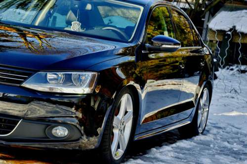

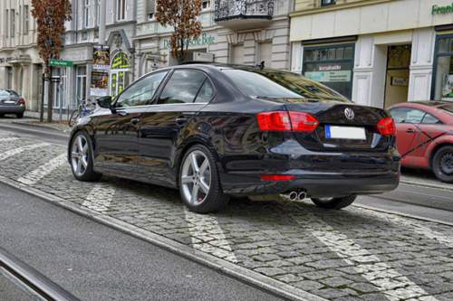

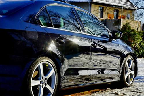

Hier mal zwei Fotos von meinen Jetta 5C.
