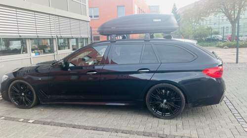

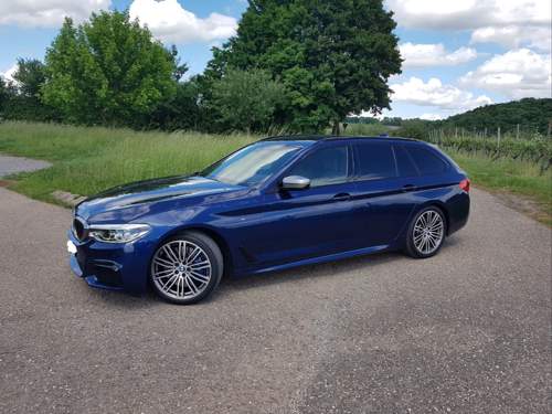

Meiner jetzt auf Sommerreifen.
Auto: G31 520d xDrive
Felgentyp: 668M
Reifengröße VA: 245/35R20
Reifengröße HA: 275/30R20
Reifenhersteller: Michelin Pilot Sport

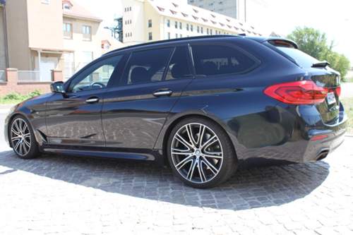

Und ich dachte ich wäre der einzige mit der Felge + Mediterranblau :)
Im Winter schon. :D
Da fahr ich die allerwelts-664 vom Werk.... s.U.
Ich fahre übrigens beide (also auch die 647) mit 245ern rundum, weil ich keine Mischbereifung mag.
Das bedeutet bei der 647 mit 8,5" ET 25 den Effekt einer ca. 12mm Spurverbreiterung i.Vergl. zu den serienmäßigen 8" ET30 der 664.
Das ist auch genau das was bei Spurplatten mit ABE ohne Abnahme geht (ggf. auch 13mm). Genau richtig.

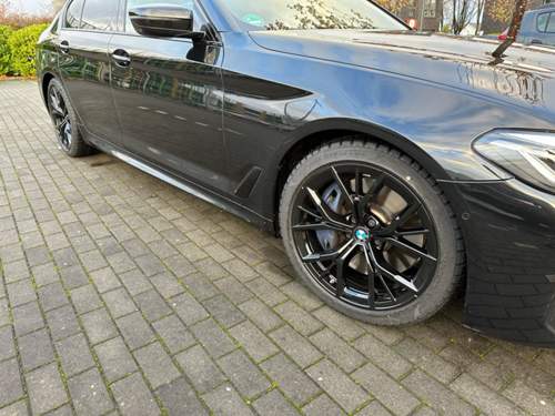

Wer einen außergewöhnlichen 5er möchte (und sauber sein will), der kommt bei der 647M Felge nicht um eine Einzelzulassung herum.
Leider ist eine Eintragung faktisch nicht mehr möglich. Ich habe keinen Prüfer gefunden der die Felge anhand der Daten vom Spenderfahrzeug einträgt - auch bei passender Achslast/Radlast. BMW gibt keine Traglastbescheinigungen mehr aus.
Dazu kommt noch die niedrigere Flanke des Reifens ggü. der Bereifung des 6er, was einen Impact-Test nötig macht. Kurzum ich habe es aufgegeben die Felge legal auf dem G31 fahren zu können.
Genau das ist das Problem! Impact-Test ist das Zauberwort.

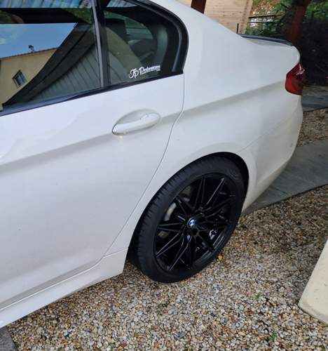

Dann stell ich mal meine neuen Felgen vor.
Ich muss dazu sagen ich wollte keine 20 Zoll wegen dem Komfortverlust. Preis/Leistung bin ich sehr zufrieden.
Avus AC-MB5 - 8x19 ET30 (-10) und 9x19 ET44 (-15)
Vredestein Quatrac Pro - 245/40 und 275/35
Eibach Pro-Kit
Bei JP Perfomance machen lassen?

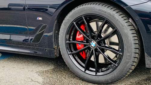

Winterschlappen sind drauf… gefallen mir besser als erwartet.

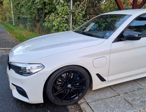

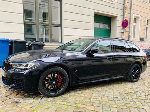

Seit heute sind die Winterschuhe drauf
@peppe1805 was sind das für Felgen und welche Größe?
@murat.62 schrieb am 15. November 2023 um 01:14:34 Uhr:
Das sind die Rial X12 in 19 Zoll. Bereifung habe Continental TS870 rundum 245/40 R19 gewählt.
Die stehen dem G30/31 meines Erachtens sehr gut, sind in schwarz/frontpoliert derzeit meine Favoriten für die Sommerfelgen wenn die Werksbereifung abgefahren ist.
Sind die Felgensterne eher gerade oder wie die M662 leicht konkav nach innen?

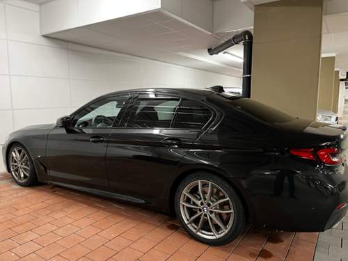

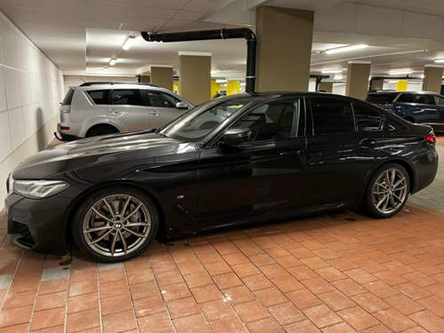

Nachdem die M786 nicht verfügbar waren, wurden es die M845 mit Mischbereifung. Leider schon dreckig :)
@floba schrieb am 15. November 2023 um 09:46:48 Uhr:
Nein, konkav sind die nicht. Ich würde sagen, dass sie sogar leicht nach außen gehen
