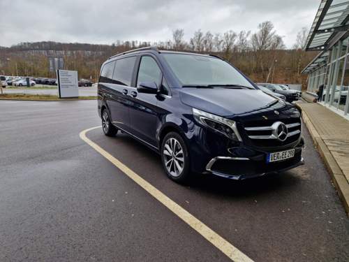

ich nun auch mal.
Sommer Felgen ist original MB 245/45 R18, und die Winterräder haben wir nun auf 245/45 R18 auf die Brock Felgen in Titan ziehen lassen. (im Regen fotografiert)
Wollte unbedingt den Fahrkomfort erhalten, und einige haben mir von breiteren Reifen abgeraten, trotz der Airmatic gibt es spürbaren Komfort Verlust.
LG Ebby
Sommerräder
Winterräder

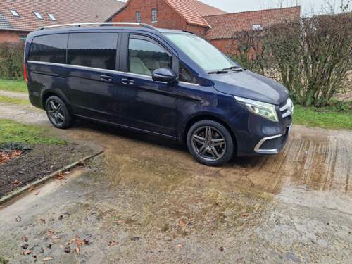

Mal zum Thema Fahrkompfort, ich fahre ja (so würden es die anderen sagen) Gullideckel. Habe das 'Agility Controll ' was keines ist . Der komfort ist der gleiche finde ich. Aber das ist ja auch Enpfindungssache. Vg

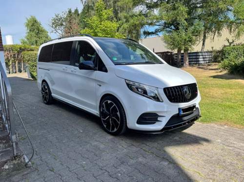

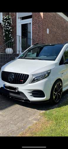

Endlich mal hab ich Zeit gehabt und den dicken ein wenig sauber gemacht und im die Nase gepudert
@denis2017 , welche Felgen sind das?
GMP Rebel?
Da sind die hübschen!!!
So kann man besser sehen
@denis2017 schrieb am 8. März 2023 um 07:52:49 Uhr:
Welche Größe fährst Du?
Felgendaten?
8,5x19 ET 45?
Spurplatten?
Reifengröße?
Felgen 9x20 ET 38
Reifen 245/40
Keine spurplatten! Ist genug breit, mehr hätte der Prüfer nicht eingetragen ist Grenze!
