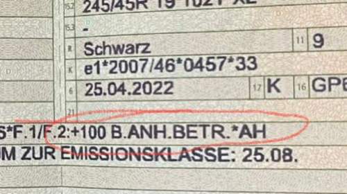

Jetzt hätte ich noch mal ne Frage an die Experten hier:
Die originalen 19” AMG Felgen sind ja eigentlich nur bis 1650kg Achslast freigegeben - warum darf ich die dann fahren, wenn im Fahrzeugschein steht, dass bei Anhängerbetrieb 100kg addiert werden müssen und wir folglich bei 1750kg Achslast landen?
PS: V300, Allrad, AHK, 3200kg

Ziffer F1/F2 gibt doch nur die Gesamtmasse an, wo steht, dass die Achslast erhöht wird?
Die Werte zur Achslast sind in 7.1/7.2 bzw. 8.1/8.2 vermerkt. Wo steht, dass dort was hinzugerechnet werden kann/muß bzw. stehen dort Werte von 1.750 kg in Deinem Fall?

@PedroGaseoso schrieb am 12. September 2022 um 23:14:26 Uhr:
Unten bei Ziffer 22 im Fahrzeugschein (Bemerkungen und Ausnahmen) steht folgendes:
F.1/F.2: +100 bei Anhängerbetrieb (siehe Foto)
Hieße dann 3300kg zulässige Gesamtmasse wegen der Stützlast (100kg) beim Anhängerbetrieb.
Entweder verteilen sich diese dann paritätisch auf beide Achsen, also 1600kg Achslast vorne und 1700kg hinten oder die Hinterachse bekommt 100kg mehr ab, was aus logischer Betrachtungsweise mehr Sinn macht - dies ist aber nicht genauer definiert.
Sollte zweite Variante richtig sein, so wären die zulässigen Achslasten beim Anhängerbetrieb vorne wie gehabt 1550kg, aber hinten jetzt 1750kg.
