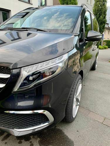

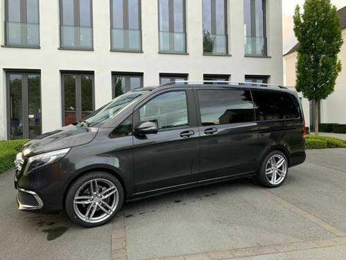

Ich habs heute auch getan:
9x20 ET 45 mit 245/40 R 20 Goodyear F1.
Fährt noch erstaunlich geschmeidig.
Luftdruck hab ich gerade auf 3 bar stehen,
das war bei den 18“ern ganz okay auch für den Verschleiß der Reifenschultern.
Tiefer sähe besser aus, aber wir leben hier in einer Gehend mit recht schlechten Straßen (NRW), da nervt das alles nur.
VG Ingo

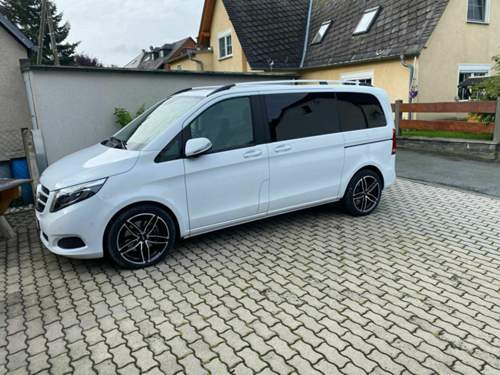

Oh auch die carmani. Sieht super aus. Fahr ich auch. Aber in Et 35. 😉
Das wird dann aber richtig knapp, besonders vorne, oder? Ich hab beim Einschlagen keine 5mm Platz zur Radhausschale...
Hinten könnte noch etwas...
Musste vorn auch die Radhausschale mit ner Heißluftpistole bearbeiten. Hat beim einfedern leicht geschliffen. Ist aber auch durch die 30 mm Eibach Sportfedern geschuldet.

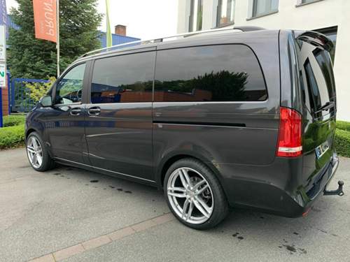

So bin jetzt auch Besitzer einer V klasse
Hat jemand eine TSN/HSN Nummer für mich? Am besten V300 4-Matic mit 3,2t, oft wird bei den online Felgen konfigurieren nicht der Lastindex berücksichtigt.
Bekomme meinen voraussichtlich Ende Oktober/Anfang November, da sollten dann die Winterschlappen drauf sein
@pascal311 schrieb am 16. Juli 2020 um 10:05:41 Uhr:
Schaut super aus! Was sind das denn für Felgen? Hersteller etc.?
Danke und Gruß
Herbert
