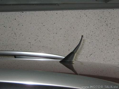

...na, dann holen wir den Thread mal eben kurz aus der Versenkung (in welche er dann aber wohl sicherlich auch bald wieder entschwinden wird😛). Anbei ein paar Garagenphotos meiner (Alfa/Fiat) Antenne zum RCD 510. Empfängt bestens, sogar im hintersten Hinterland von Oberbayern😁. Woher allerdings dieser Knick ist, kann ich mir bisher nicht erklären. Eigentlich war sie mal gerade. Wohl zu schnell rückwärts gefahren😁 . Na, stören tuts mich jedenfalls nicht.
gruß
phi
Img-2251
Img-2253
Hallo Phi,
so sah meine auch vor kurzem aus, allerdings nach hinten gebogen (in der Waschanlage), und zwar noch stärker als Deine. Ich habe sie dann vorsichtig wieder gerade gebogen - hat funktioniert, aber bitte nicht am Antennenfuß, vorher abschrauben😁 und natürlich ohne Gewähr!😉
Gruß Wallace

Servus Wallace,
na, dann werde ich mal morgen sanft Hand anlegen und das Ding wieder in Form bringen🙂!
Danke Dir.
gruß
phi
