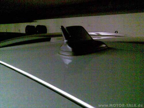

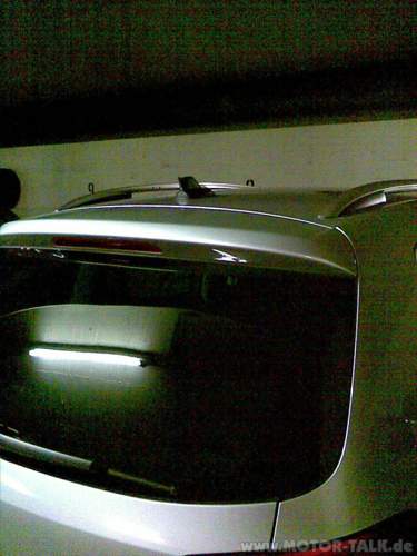

nachdem meine Foliatec ca. 9cm in der Waschanlage Ihr Leben gelassen hat
habe ich nun von Ebay eine 3cm Antenne für ca. 13 Euro bestellt und verbaut.
Empfang auf UKW ist nicht schlechter wie vorher.
Aber seht selbst.
Mr.a
Aber seht selbst.
Mr.a
wat is dat denn??? hast Du das mit einer 0,3 Megapixel-Kamera aufgenommen???
Spaß beiseite, habe schon zwei Foliatec Antennen in der Waschanlage geschrottet.
Anscheinend erkennt der Lichtsensor des Trocknungsgerätes die Höhe der Antenne nicht und fährt richtig schön drüber, so daß sie nach hinten gebogen wird. Aber selbst schuld, man sollte sie einfach vorher abschrauben.
Kannst Du mal die Art-Nr. von ebay posten??? wäre super

:-) Handy in der Tiefgarage mit wenig Licht.
der Ministab ist eher glänzend aber es gibt Ihn auch noch
in anderen Farben.
Link zum Ebay Shop wo ich die her habe.
Mr.a
