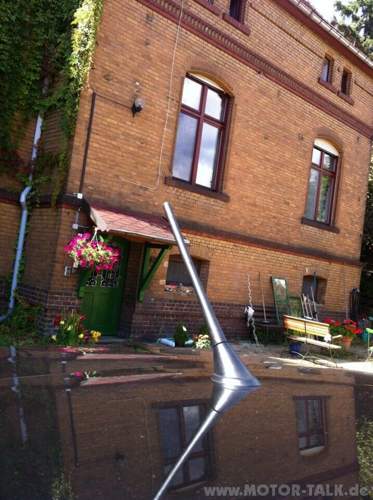

Hui, nee oder? So nen Stummel? Wa willst dann noch mit der verbauten Diversity Funktion in deinem Auto machen? Du hast zwei Antennen, ist dir klar. Eine in der Heckscheibe aufgedampft, sind die langs Streifen und deine Spargel Antenne.. Je nachdem wo der Empfang besser ist auf diese Antenne wird geschalten und du hast so lang wie möglich dein Lieblingssender on Air.. Mit dem Stummel bei ebay, kastrierst das System - Sorry..Das Thema mit kürzen Antennen wurde mehrfach schon hier besprochen. Dann lieber die Polo Antenne, echt he...

Nix für ungut, aber das ist lediglich ein Stück Metall, das die Form einer Antenne hat. Deswegen ist es aber noch keine. Ich finde es den blanken Hohn, daß sowas ungestraft verkauft werden kann und auch noch Käufer findet. Dein Empfang geht halt jetzt über die Heckscheibe, und die Diversity ist keine mehr.
Da fällt mir ein, ich habe in meiner Lehrzeit mal 'nen Fernsehturm aus Silberstahl gedreht. Den schraub' ich mir drauf. Der muss ja besonders guten Empfang haben!!! 🙄

Servus hier meine neue Polo kurz stab Dachantenne.
Img-3543
Img-3541
