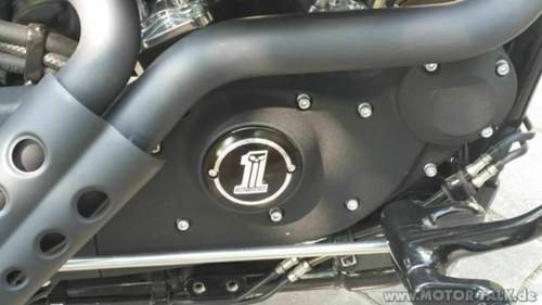

Hallo ,
ich fahre eine Harley Sportster 883 Bj. 2015 . Ich habe mir eine Zard Auspuffanlage angebaut . Nun habe ich festgestellt das diese nach kurzer Zeit tierisch heiß wird . Bin der Meinung das es letztes Jahr nicht so wahr . Kommt so gar durch die Motoradhose durch so das es unangenehm wird . Kann mir jemand was dazu raten ? Danke ?
Bild #208923917

Hat Deine die E Nummer auch so nett aufm Krümmer eingraviert? Giebt da in nem andren Forum nen Thread ... daher die Frage. Wenn nicht umwickle die Krümmer mit Thermoband. Soweit ichs sehe ist die Anlage nicht einteilig und das Hitzeschild de-montierbar ... dann bius uters Schild wickeln und fein is.

Ganz einfach, die Waden sind näher am Krümmer, als am Endtopf.
Meines Wissens u. meiner Erf. nach werden die Krümmer immer sehr heiß.
@kasiblau
wenn du den krümmerverlauf der zard mit dem der original anlage
vergleichst, dann siehst du warum es dir heiß wird.
die originalen krümmer gehen nach unten weg und haben hitzeschutzbleche.
die krümmer von zard haben extreme bögen im lufi-bereich und somit mehr
zu den beinen hin.
machs wie vom rabe vorgeschlagen, umwickel die krümmer.
eine andere möglichkeit hast du eh nicht, es sei den du baust zurück.

Ja, schon, die werden immer sehr heiß, weil sie als erstes von den heißen Abgasen durchströmt werden.
Bloß, nur um Deine vorherige Frage zu wiederholen: "Was haben eigentlich die Krümmer mit den Schalldämpfern zu tun 🙂?" ???
Sollten die Krümmer, wider mein besseres Wissen, Deiner Frage folgend, nichts mit den Schalldämpfern zu tun haben, ist es völlig unerklärlich, warum wohl auch diese heiß werden (Ausgangslage bei TE: "Ich habe mir eine Zard Auspuffanlage angebaut . Nun habe ich festgestellt das diese nach kurzer Zeit tierisch heiß wird"😉.
Ergo werden wohl, außer den Krümmern -die ev. nichts mit den Schalldämpfern zu tun haben, auch die letzteren heiß 🙁.

Meine Beine werden immer durch die Krümmer heiss. Somit hat der Auspuff (Dämpfer) nichts damit zu tun.
Egal ob der Zard, Jekill, Kess, Termignoni, oder sonst wie heißt. So habe ich das gemeint.

war die Anlage denn schon letztes Jahr verbaut? Das Problem soll ja erst dieses Jahr aufgetreten sein (oder war erst dieses Jahr verbaut gemeint?) ..... Eine Erklärung wäre vielleicht noch, dass, wenn nicht vernünftig abgestimmt, die Maschine zu mager läuft. Die Abgastemperatur wäre dann zu hoch, ob mann dies allerdings am Bein durch Hose bemerkt - ? - ?

Dank melitus 2 habe ich es jetzt auch verstanden, dass der TE in diesem Fall auch die Krümmer ersetzt hat und diese sogar noch körpernäher verlegt sind, als original.
