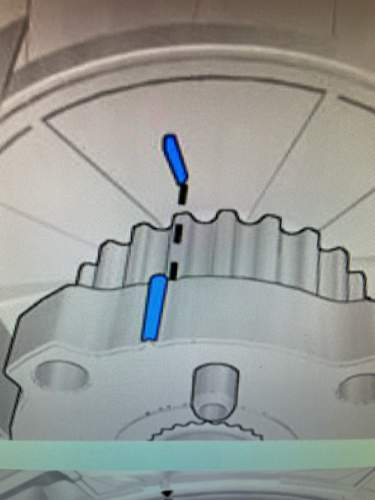

Habe hier ein xc 60 bj 2014 mit den 2l 163 ps Motor
Problem ist das der Zahnriemen durchgerutscht ist. wollte jetzt ein neuen raufschmeissen aber da sind ja mehr als genug makierungen für ot
oben hab ich gefunden
und unten hab ich hinten den strich am Plaste auch gesehen und jetzt ist die frage. ist der gegen strich der drauf ist auf der welle oder wird das unten gemessen da ist quasi eine Wölbung
für schnelle Hilfe bin ich echt dankbar
Siehe Foto

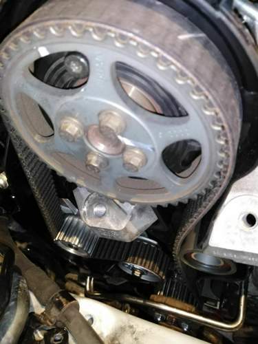

War halt der Klassiker ! Freiläufer von der Lima wech geballert und dabei den Riemen zerlegt ! Und dabei in zahnriemen gekommen. 3 oder 4 Zähne übersprungen
Denke das da eventuell die Ventile leicht aufgekommen sind! Das werde ich ja dann sehen
Moin
Hab heute den neuen zahnriemen samt spanner und rollen druff gepackt! Alles ist auf ot und sapnner ist auch super eingestellt
Der Wagen springt an geht aber nach kurzer Zeit wider aus!
Was konnte das sein ? Könnte die Hochdruck Pumpe ein wech bekommen haben ?
Bin da jetzt auch ratlos soweit
Wie erwähnt lief der Wagen vor dem Vorfall spitze
Kipphebel ausgebrochen.
Läuft wie ein Sack Nüsse und kommt nicht auf Drehzahl.

Ja Watt soll ich dir sagen! Heute alles auseinander gezerrt
Und alle schlepphebel plus hydrostösel waren raus bzw lagen daneben! Aber nur auf der Welle wo die Unterdruckpumpe dran ist ( Stirnwandseite )
Vorne waren sie alles drin
Denke da wird ein neuer gebrauchter Zylinder Kopf nötig oder reicht es wenn man die Teile nur tauschen tut? Watt meint ihr ?!
Schon krass das der Wagen damit überhaupt lief
Die Führungen/ Aufnahmebohrungen der Hydrostößel sind unterdimensioniert und höchstwahrscheinlich gebrochen.
Das heißt neuer Kopf.
Mach die Hydrostößel auch neu.
