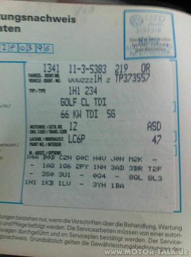

habe vergessen zu erwähnen das ich in österreich lebe
und bei uns sind die fahrzeugpapiere etwas anders
unter Motortype steht bei mir im Zulassungsschein: 1H S
laut ebay passt aber 1Z1
keine Ahnung 🙁
Den MKB (Motorkennbuchstabe) findest du auf dem Serviceaufkleber im Kofferraum oder im Serviceheft bzw ZR Abdeckung
hab die erste seite vom servicebuch mal fotografiert (siehe Anhang)
da gibts einige nummern
Img-1371
Ist ein 1Z - steht gleich rechts neben "MotorKB:"
