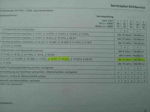

Finde auch , Diplomatie ist nicht gerade deine Stärke , da hilfst man doch gerne weiter .... ?? . Wie schon gesagt wurde , findest im Serviceplan klare Angaben
Musst nur rausfinden welchen motor du hast. Der markierte ist es nicht

Wenn es der Z16XER Motor 115 PS ist alle 150.000 km bzw. 10 Jahre ist der Intervall für den Zahnriemen.
