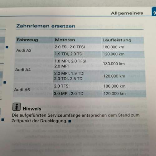

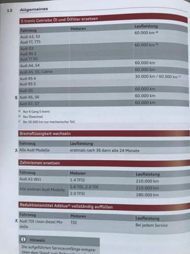

Im Serviceplan unter Zusatzarbeiten stehen die entsprechenden Intervalle.
Beim 2.0 TDI ist der Zahnriemenwechsel alle 210.000 km vorgesehen.
@golfer0510:
eben nicht. Aber schau selber...
Wo steht jetzt der 3.0 BMK?

@Atomickeins schrieb am 1. März 2022 um 18:27:00 Uhr:
Der SP ist nicht für den 4F gedacht. Der Wechsel ist da früher angedacht, imd schlechtesten Fall schon bei 120.000 km.
Eigentlich dachte ich das der SP für alle Audi-Modelle gilt, warum nicht für den 4F?
